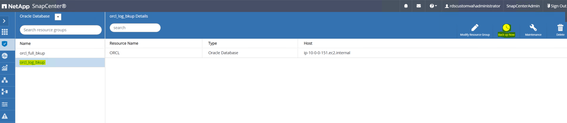

  2. 按一下日誌備份資源名稱,然後按一下立即備份圖示以啟動存檔日誌的附加備份。
    此圖顯示輸入/輸出對話框或表示書面內容

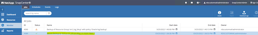

    從資料庫的資源視圖中,開啟資料庫託管備份副本頁面以驗證一次性存檔日誌備份是否成功完成。存檔日誌備份為日誌磁碟區建立一個快照。

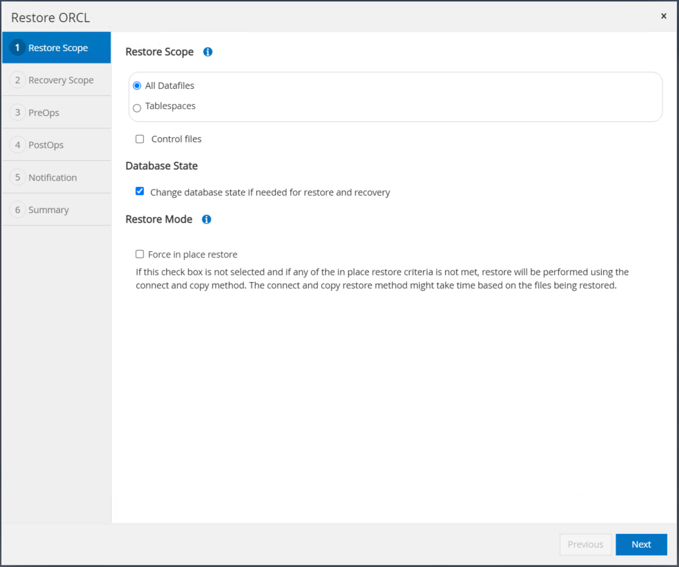

  8. 選取“所有資料檔案”和“如果需要還原和恢復,則變更資料庫狀態”,然後按一下“下一步”。
    此圖顯示輸入/輸出對話框或表示書面內容
