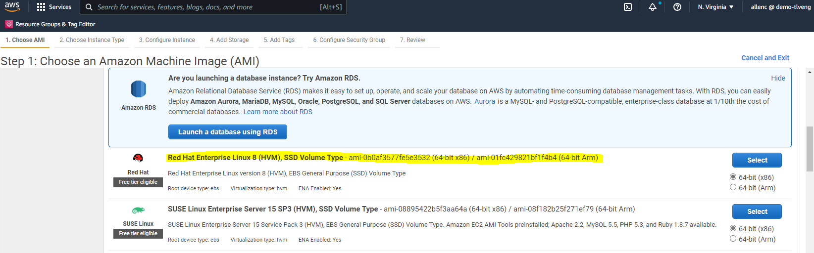

  2. 在步驟 1 中,選擇「Red Hat Enterprise Linux 8 (HVM),SSD 磁碟區類型 - ami-0b0af3577fe5e3532 (64 位元 x86) / ami-01fc429821bf1f4b4 (64 位元 Arm)」。

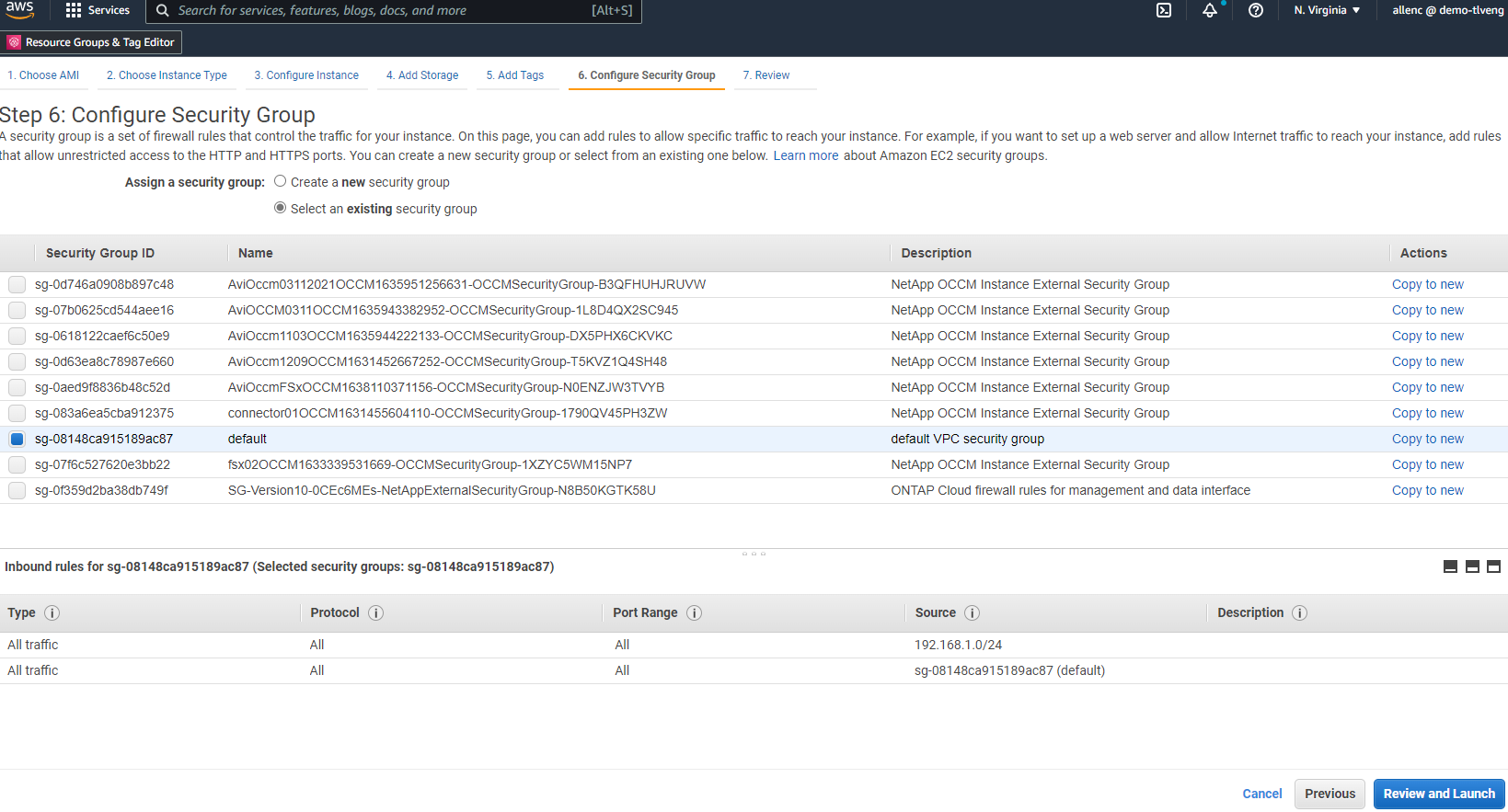

  7. 在步驟 6 中,選擇一個現有安全性群組或建立具有實例所需的入站和出站原則的新安全群組。

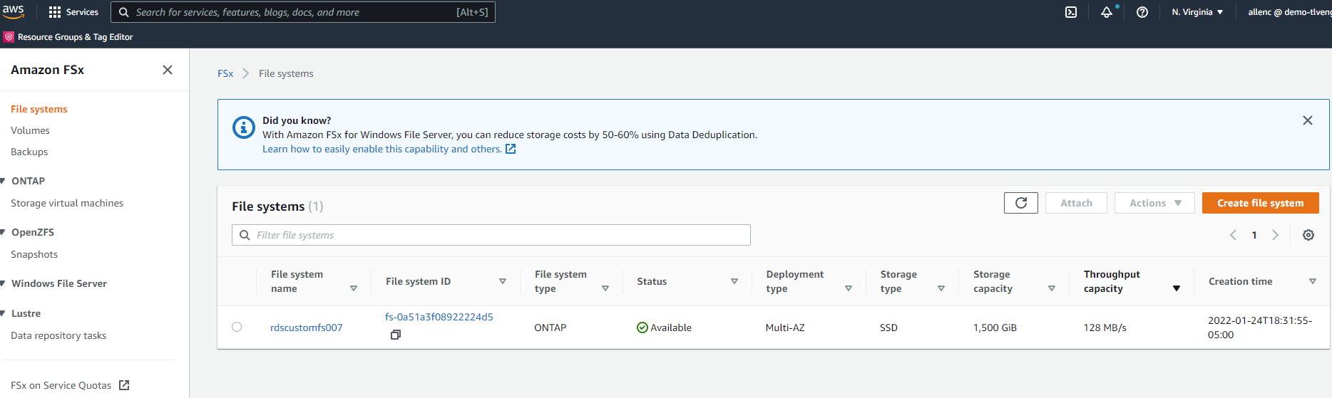

請參閱下列逐步程序來設定主或備用 HA FSx 叢集。
  1. 在 FSx 控制台中,按一下「建立檔案系統」以啟動 FSx 設定工作流程。

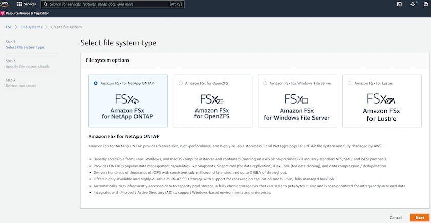

  2. 選擇Amazon FSx ONTAP。然後按一下“下一步”。

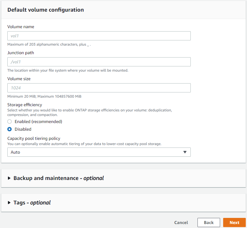

  7. 將磁碟區配置留空;此時您不需要建立磁碟區。

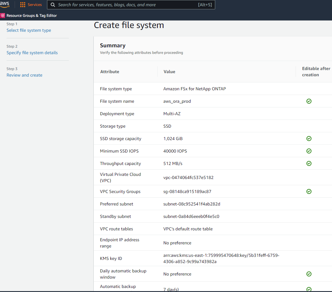

  8. 查看「摘要」頁面,然後按一下「建立檔案系統」以完成 FSx 檔案系統設定。

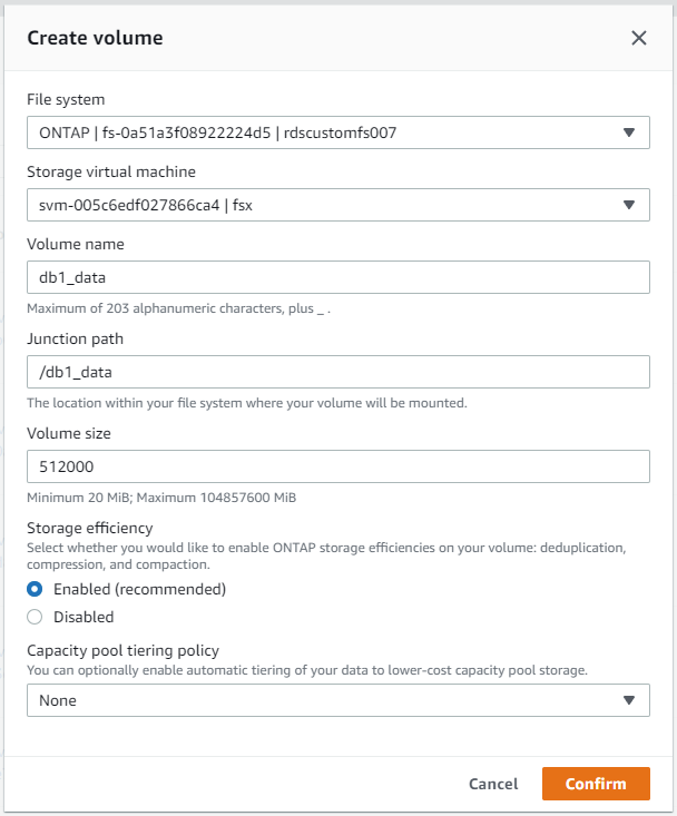

從 AWS FSx 控制台,您可以為 Oracle 資料庫文件儲存建立三個磁碟區:一個用於 Oracle 二進位文件,一個用於 Oracle 數據,一個用於 Oracle 日誌。確保磁碟區命名與 Oracle 主機名稱(在自動化工具包中的 hosts 檔案中定義)匹配,以便正確識別。在此範例中,我們使用 db1 作為 EC2 Oracle 主機名,而不是 EC2 執行個體的典型基於 IP 位址的主機名稱。

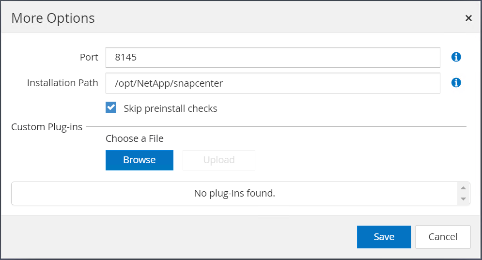

    勾選「跳過預安裝檢查」。確認跳過預安裝檢查,然後按一下儲存後提交。
