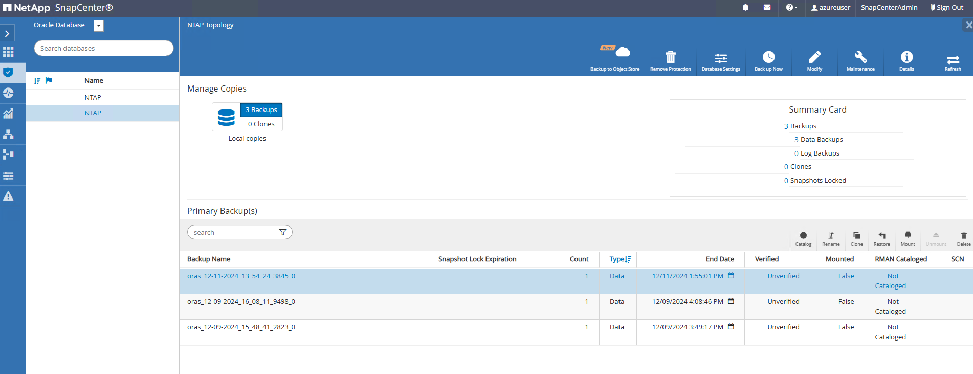

  6. 應用備份策略來保護備用資料庫 Resources`選項卡。最初發現時,資料庫狀態顯示為 `Not protected。
    螢幕截圖顯示了 GUI 中的此步驟。
  7. 您可以選擇手動觸發備份,或在套用備份策略後按設定的時間安排備份。
    螢幕截圖顯示了 GUI 中的此步驟。

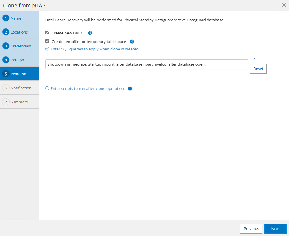

  8. 備份後,按一下資料庫名稱以開啟資料庫備份頁面。選擇用於資料庫克隆的備份並點擊 `Clone`按鈕啟動克隆工作流程。

  13. 輸入克隆後運行的SQL。在示範中,我們執行指令來關閉 dev/test/report 資料庫的資料庫存檔模式。
    螢幕截圖顯示了 GUI 中的此步驟。

  17. 從SnapCenter驗證克隆資料庫,該資料庫會立即在 `Resources`克隆操作後立即標籤。
    螢幕截圖顯示了 GUI 中的此步驟。
