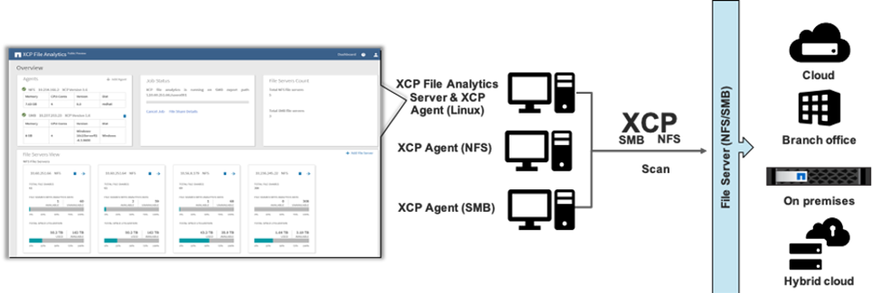

檔案系統分析
NetApp XCP 本身使您能夠識別、審查和分析非結構化資料以提高洞察力 - 這是企業客戶的關鍵要求,他們希望利用這些洞察力進行更好的規劃、操作高價值數位資產以及透過報告和評估進行資料治理。
處理敏感資料的客戶可以使用NetApp XCP 來回答典型的操作問題,例如:
  • 我的數據在哪裡?
  • 我們有多少資料以及哪些類型的文件?
  • 哪些數據正在積極使用,又有多少數據處於休眠狀態?
下圖從 GUI 說明了NetApp XCP 檔案分析通訊。
此圖顯示輸入/輸出對話框或表示書面內容
