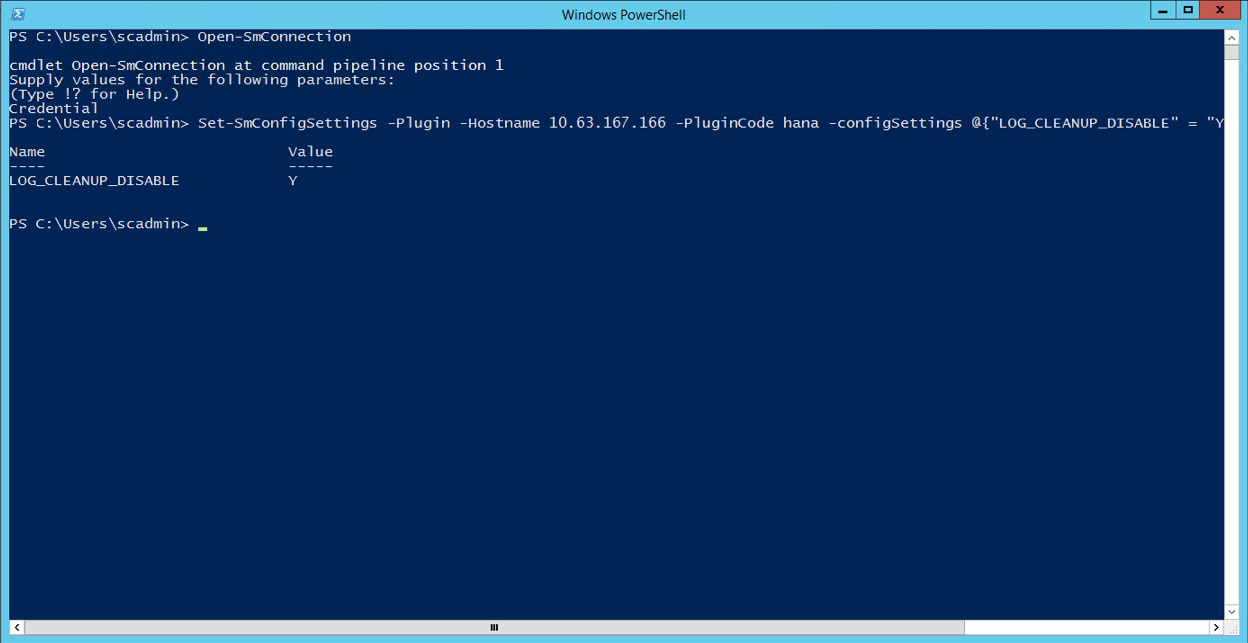

使用PowerShell命令
設定這些設定的第二個選項是使用SnapCenter 還原PowerShell命令。
  1. 在伺服器SnapCenter 上、開啟PowerShell。使用命令「Open-SmConnection」連線SnapCenter 到Sfserver、並在開啟的登入視窗中指定使用者名稱和密碼。
  2. 使用命令「et - SmConfigSettings - Plugin -主機名稱< pluginhostname>- PluginCode Hana - configSettings @{"log_cleanup_disable"="Y"}」、即可針對IP或主機名稱所指定的SAP HANA外掛程式主機'<pluginhostname>'進行設定(請參閱下圖)。
