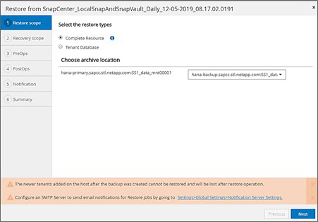

選擇SnapCenter 要用於還原作業的支援。
您可以選擇從主要或異地備份儲存設備還原。
選取還原範圍和類型。
下列三個螢幕擷取畫面顯示從主要NFS還原、從次要NFS還原、以及從主要光纖通道SAN還原的還原選項。

從異地備份儲存設備還原的還原類型選項。
