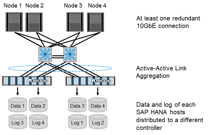

下圖顯示使用10GbE網路連接至儲存控制器HA配對的四台SAP HANA主機範例。每個 SAP HANA 主機都有主動式連線至備援架構。
在儲存層、會設定四個作用中連線、為每個SAP HANA主機提供10Gb處理量。在儲存層、會設定MTU大小為9000的廣播網域、並將所有必要的實體介面新增至此廣播網域。此方法會自動將這些實體介面指派給相同的容錯移轉群組。指派給這些實體介面的所有邏輯介面(LIF)都會新增至此容錯移轉群組。
網路概觀
一般而言,建議在伺服器(債券)和儲存系統(例如,連結集合化控制傳輸協定 [LAC] 和 ifgroups )上使用 HA 介面群組。使用HA介面群組、確認負載在群組內的所有介面之間平均分散。負載分配取決於網路交換器基礎架構的功能。

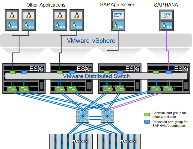

適當的網路設計和組態非常重要、因為此解決方案中的NFS會提供SAP HANA執行個體的所有資料、包括資料庫的效能關鍵資料和記錄磁碟區。專屬的儲存網路可用來分隔NFS流量與SAP HANA節點之間的通訊和使用者存取流量。每個SAP HANA節點都需要至少10Gb頻寬的備援專用網路連線。也支援更高的頻寬。此網路必須透過網路交換與運算、延伸端點到端點、直到裝載於VMware vSphere上的客體作業系統。除了實體交換基礎架構之外、VMware分散式交換器(VDS)也可在Hypervisor層提供適當的網路流量效能與管理能力。
VMware 特定的網路設定
如上圖所示、每個SAP HANA節點都使用VMware分散式交換器上的專用連接埠群組。此連接埠群組可增強服務品質(QoS)、並在ESX主機上專門指派實體網路介面卡(NIC)。若要在NIC故障時使用專用的實體NIC、同時保留HA功能、專用實體NIC會設定為作用中上行鏈路。在SAP HANA連接埠群組的群組和容錯移轉設定中、會將其他NIC設定為待命上行鏈路。此外、必須在實體和虛擬交換器上啟用端點對端點的巨型框架(MTU 9、000)。此外、關閉伺服器、交換器和儲存系統上用於儲存流量的所有乙太網路連接埠的流量控制。下圖顯示此類組態的範例。
