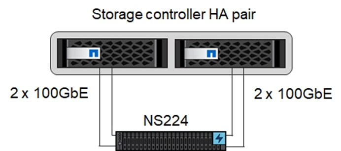

NVMe(100GbE)磁碟櫃
每個 NS224 NVMe 磁碟櫃每個控制器都連接兩個 100GbE 連接埠,如下圖所示。每個機櫃內的磁碟必須平均分配給HA配對的兩個控制器。
MVMe 磁碟櫃連線

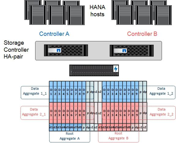

使用純SDD系統進行Aggregate組態
一般而言、每個控制器都必須設定兩個Aggregate、獨立於使用的磁碟櫃或磁碟技術(SSD或HDD)。對於FAS2000系列系統、只需一個資料Aggregate就足夠了。
下圖顯示12台SAP HANA主機的組態、這些主機執行於12Gb SAS機櫃上、並設定ADPv2。每個儲存控制器連接六台SAP HANA主機。配置四個獨立的集合體、每個儲存控制器各兩個。每個Aggregate都配置有11個磁碟、其中有9個資料和兩個同位元檢查磁碟分割區。每個控制器都有兩個備用磁碟分割可供使用。
此圖顯示輸入 / 輸出對話方塊或表示寫入內容

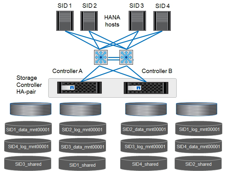

SAP HANA單一主機系統的Volume組態
下圖顯示四個單一主機SAP HANA系統的Volume組態。每個SAP HANA系統的資料和記錄磁碟區都會分散到不同的儲存控制器。例如、控制器A上已設定Volume「ID1_data_mnt00001」、而控制器B上已設定Volume「ID1_log_mnt00001」
註 如果SAP HANA系統只使用HA配對的一個儲存控制器、資料和記錄磁碟區也可以儲存在同一個儲存控制器上。
註 如果資料和記錄磁碟區儲存在同一個控制器上、則必須使用兩個不同的生命體來執行從伺服器到儲存設備的存取:一個LIF用於存取資料磁碟區、另一個LIF用於存取記錄磁碟區。
針對每個SAP HANA DB主機、都會設定資料Volume、記錄Volume及「/HANA /共享」的Volume。下表顯示單一主機SAP HANA系統的組態範例。
目的 控制器A的Aggregate 1 控制器A的Aggregate 2 控制器B的Aggregate 1 控制器b的Aggregate 2
系統SID1的資料、記錄和共享磁碟區
資料Volume:SID1_data_mnt00001
共享Volume:SID1_shared
記錄磁碟區:SID1_log_mnt00001
系統SID2的資料、記錄和共享磁碟區
記錄磁碟區:SID2_log_mnt00001
資料Volume:SID2_data_mnt00001
共享Volume:SID2_shared
系統SID3的資料、記錄和共享磁碟區
共享Volume:SID3_shared
資料Volume:SID3_data_mnt00001
記錄磁碟區:SID3_log_mnt00001
系統SID4的資料、記錄和共享磁碟區
記錄磁碟區:SID4_log_mnt00001
共享Volume:SID4_shared
資料Volume:SID4_data_mnt00001
下表顯示單一主機系統的掛載點組態範例。若要將「sidadm'」使用者的主目錄放在中央儲存設備上、則應該從「ID_shared」磁碟區掛載「usr/sap/sid」檔案系統。

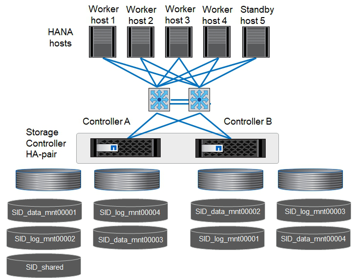

SAP HANA多主機系統的Volume組態
下圖顯示4+1 SAP HANA系統的Volume組態。每個SAP HANA主機的資料和記錄磁碟區都會分散到不同的儲存控制器。例如、磁碟區「ID1_data1_mnt00001」是在控制器A上設定、而磁碟區「ID1_log1_mnt00001」則是在控制器B上設定
註 如果資料和記錄磁碟區儲存在同一個控制器上、則必須使用兩個不同的生命期來執行從伺服器到儲存設備的存取:一個用於存取資料磁碟區、另一個用於存取記錄磁碟區。
每部SAP HANA主機都會建立一個資料磁碟區和一個記錄磁碟區。SAP HANA系統的所有主機都會使用「/HANA /共享」磁碟區。下表顯示具有四個作用中主機的多主機SAP HANA系統組態範例。
目的 控制器A的Aggregate 1 控制器A的Aggregate 2 控制器B的Aggregate 1 控制器B的Aggregate 2
節點1的資料與記錄磁碟區
資料磁碟區:SID_data_mnt00001
記錄磁碟區:SID_log_mnt00001
節點2的資料與記錄磁碟區
記錄磁碟區:SID_log_mnt00002
資料Volume:SID_data_mnt00002
節點3的資料與記錄磁碟區
資料Volume:SID_data_mnt00003
記錄磁碟區:SID_log_mnt00003
節點4的資料與記錄磁碟區
記錄磁碟區:SID_log_mnt00004
資料Volume:SID_data_mnt00004
所有主機的共享Volume
共享Volume:SID_Shared
