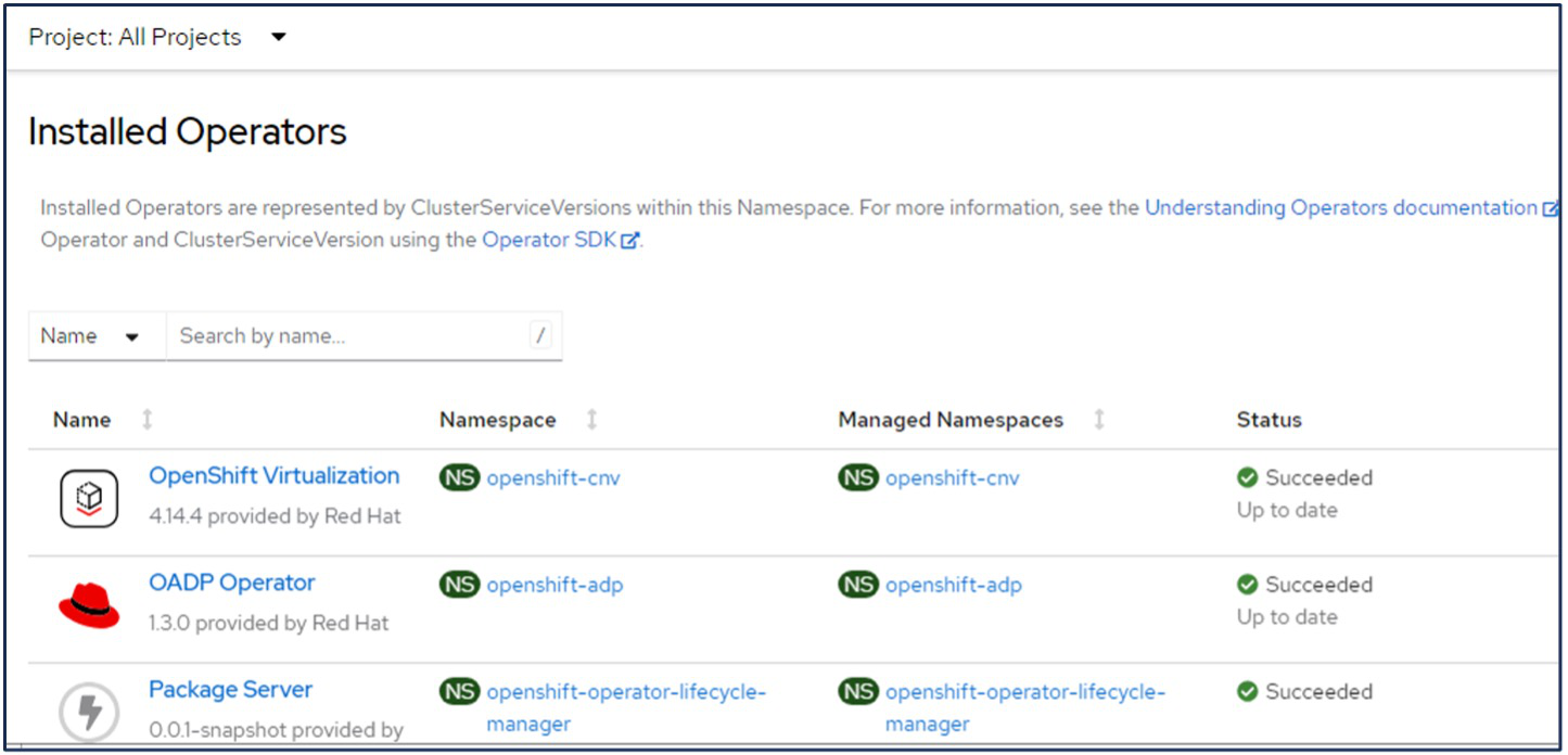

接下來,要設定 Velero,請從 Operators 下的選單項目中選擇 Installed Operators,按一下 OADP Operator,然後選擇 DataProtectionApplication 標籤。
按一下建立 DataProtectionApplication。在表單檢視中,為資料保護應用程式提供一個名稱或使用預設名稱。
現在轉到 YAML 視圖並取代規範訊息,如下面的 yaml 檔案範例所示。
