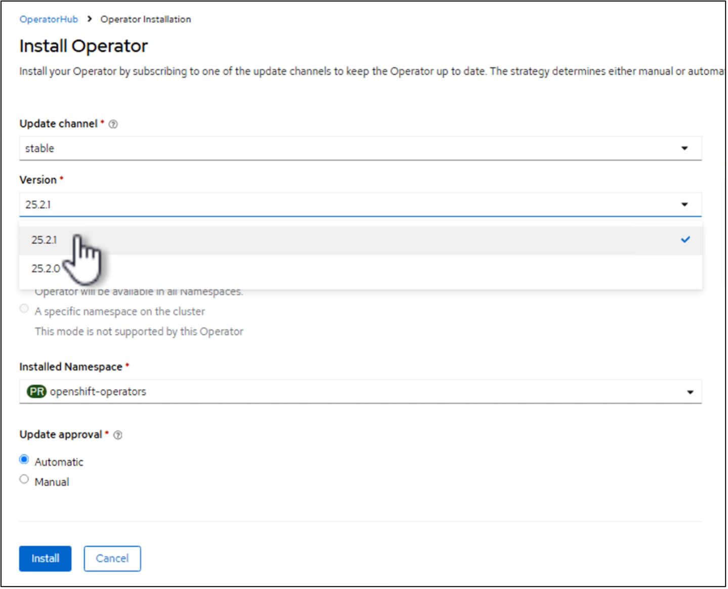

  2. 在 Install 頁面上,保持最新版本並選擇 Install 。
    顯示範例
    安裝

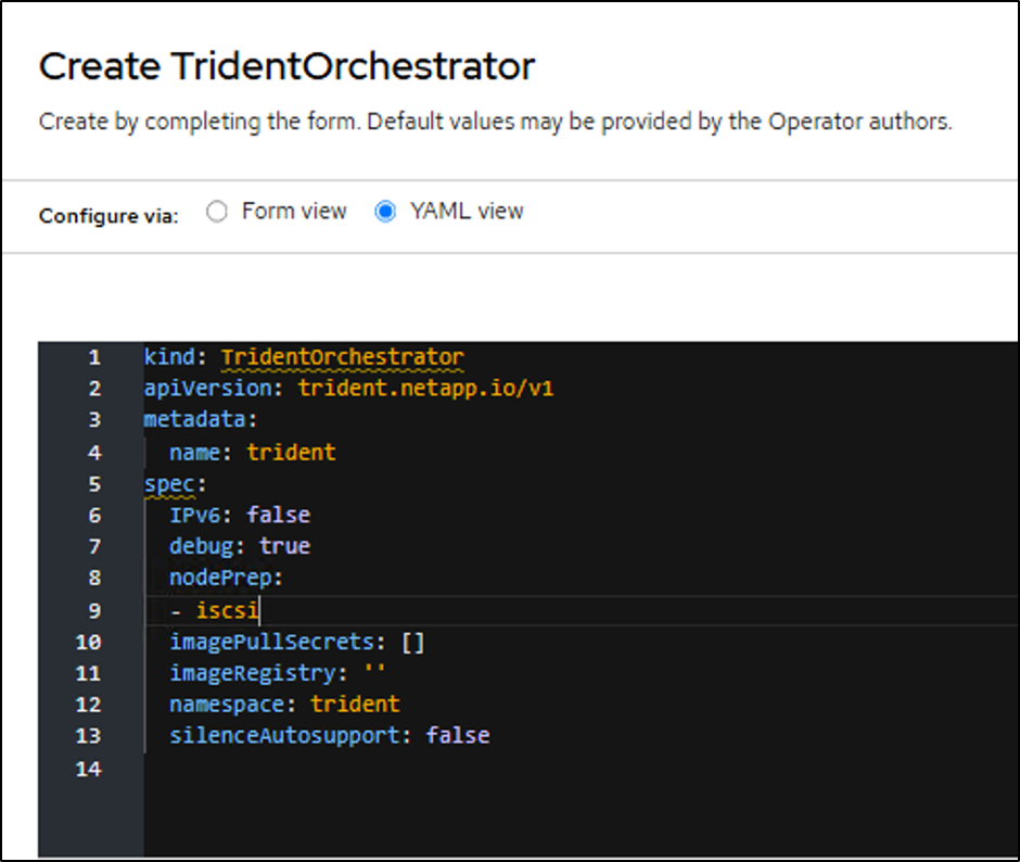

    如果要為 iSCSI 準備工作節點,請切換到 YAML 視圖並新增 iscsi`至 `nodePrep。
    顯示範例
    新增 iscsi 以準備節點

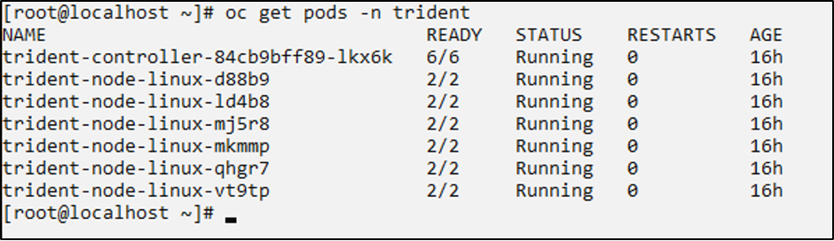

  4. 確認叢集中所有 Trident Pod 都正在運作。
    顯示範例
    安裝Trident

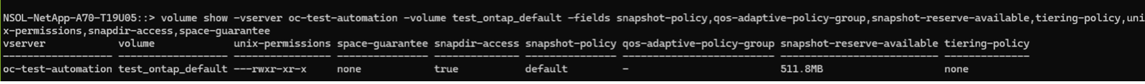

當您直接從系統管理員或 CLI 在 ONTAP 中建立磁碟區時,若未為所有選用參數提供值,則在磁碟區佈建期間會自動設定一些預設值,如下所示。
在 ONTAP 中建立磁碟區
磁碟區參數的預設值
以下是一個使用 Trident 後端設定建立的磁碟區範例。除了名稱模板之外,其預設值部分沒有明確設定任何選項。

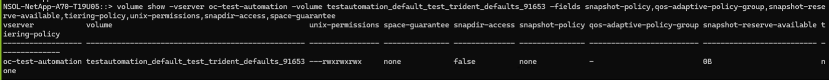

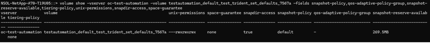

使用此後端組態建立磁碟區時,後端組態檔案中未設定的選項將設定為如下所示的預設值。

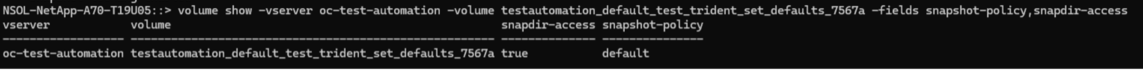

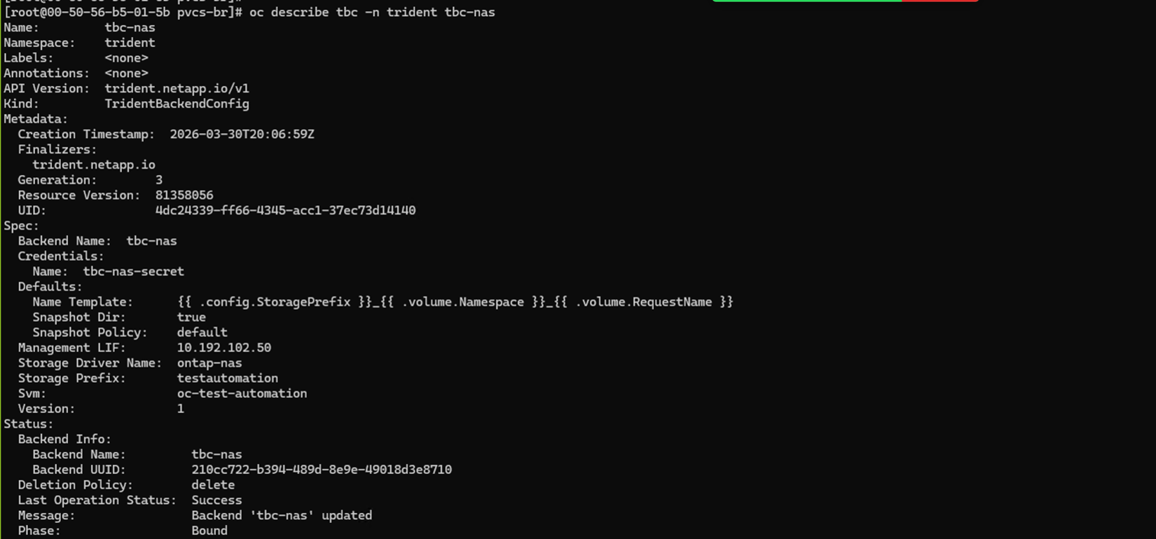

但是,當您在 Trident 後端配置的預設部分設定值時,您可以建立具有特定參數值的磁碟區。在下列範例中,snapshotPolicy 設定為預設原則(如果您未明確設定任何內容,則為 none),並且 snapshotDir 在後端配置 YAML 的預設部分中設定為 true。透過這些設定,您可以看到後端磁碟區獲得了這些值。(snapdir-access 為 true,snapshot-policy 為 default)
具有顯式值的預設部分
在後端配置中明確設定 snapshotDir 和 snapshotPolicy 值
明確設定磁碟區中的 snapshotDir 和 snapshotPolicy 值
