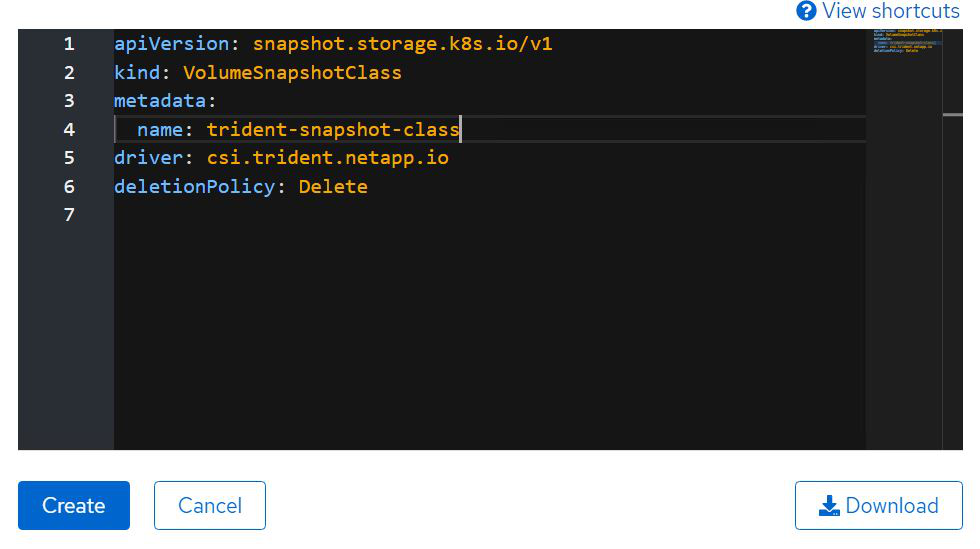

建立一個 VolumeSnapshotClass,然後可以使用它來建立 VolumeSnapshot。導航至儲存>VolumeSnapshotClasses,然後點擊建立VolumeSnapshotClass。
輸入快照類別的名稱,輸入驅動程式的 csi.trident.netapp.io,然後按一下建立。
