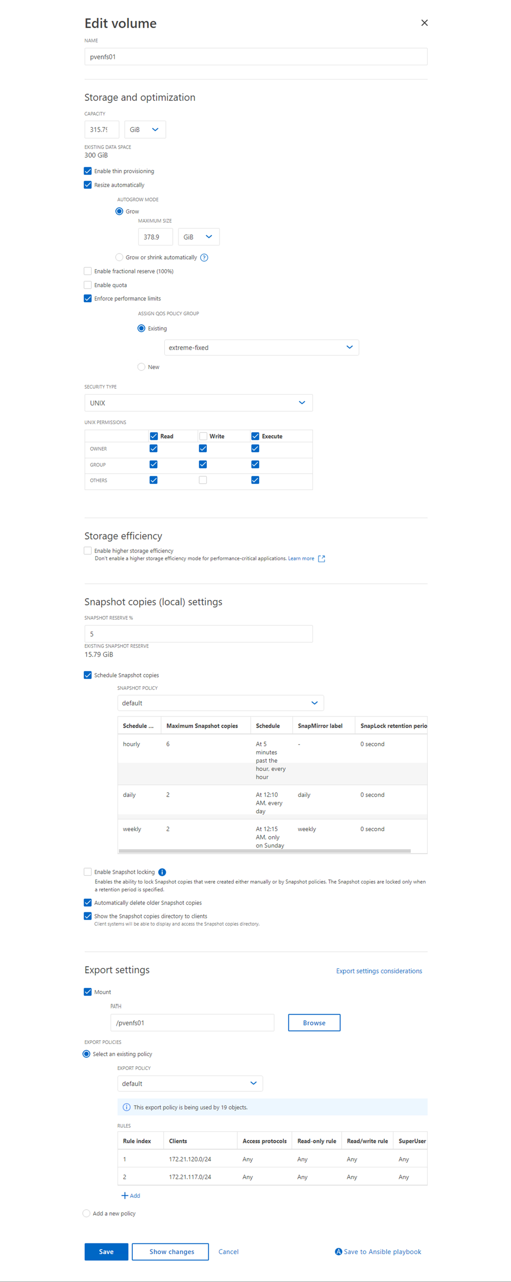

  6. "將導出策略指派給磁碟區"。
    顯示範例
    NFS 磁碟區資訊

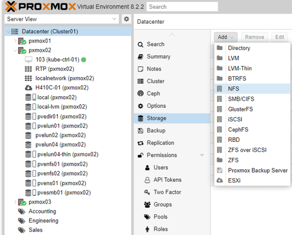

  2. 使用管理使用者介面 `https:<proxmox-node>:8006`按一下“資料中心”,選擇“儲存”,按一下“新增”,然後選擇“NFS”。
    顯示範例
    NFS儲存導航

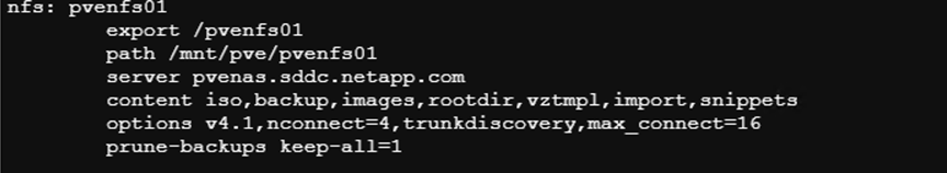

  5. 下面顯示的是已配置儲存的 /etc/pve/storage.cfg 檔案的內容:
    顯示範例
    NFS 儲存設定檔
  6. 若要驗證 nConnect 選項是否已設置,請執行 ss -an | grep :2049 在任何 Proxmox VE 主機上,檢查是否存在多個到 NFS 伺服器 IP 的連線。若要驗證 pNFS 是否已啟用,請執行 nfsstat -c 並檢查與佈局相關的指標。根據資料流量,應該可以看到與資料 LIF 的多個連接。
註 在會話中繼中,nconnect 選項僅在一個中繼介面上設定。對於 pNFS,nconnect 選項設定在元資料和資料介面上。對於生產環境,請使用 nConnect 或會話中繼,不要同時使用兩者。
