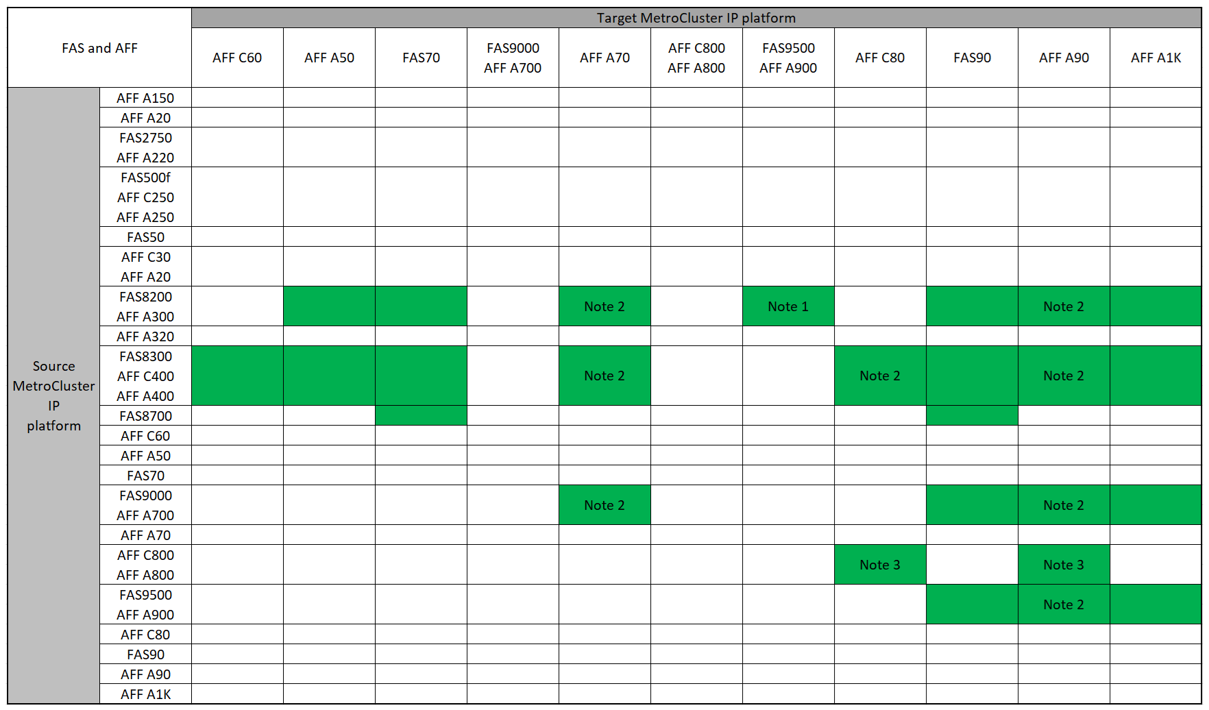

下表顯示使用「系統控制器置換」命令在 MetroCluster IP 組態中升級 AFF 或 FAS 系統所支援的平台組合,分成兩個群組。
  • * 群組 1* 顯示升級至 AFF A150 , AFF A20 ,, AFF A220 , FAS500f , AFF C250 , FAS8200 , FAS50 , AFF C400 C30 , FAS2750 A30 , AFF A250 , AFF A300 , AFF A400 , FAS8300 , AFF , AFF A320 , AFF 和 FAS8700 系統的組合。
  • * 第 2 組 * 顯示升級至 C60 , AFF A50 , FAS70 , FAS9000 ,, FAS9500 , AFF A900 , AFF , AFF A70 , AFF C800 , AFF A800 , AFF A700 , AFF C80 , FAS90 , AFF A90 和 AFF A1K 系統的組合。
下列注意事項適用於這兩個群組:

AFF 和 FAS 組合群組 1
檢閱, A20 ,, FAS8700 , FAS500f , FAS2750 , AFF A250 , AFF A220 , FAS50 , AFF C30 , AFF A30 , FAS8300 , AFF C400 , AFF C250 , FAS8200 , AFF A300 , AFF A400 , AFF , AFF A320 和 AFF A150 系統的支援組合。
顯示 AFF 和 FAS 升級組合組 1
AFF 和 FAS 組合群組 2
檢閱支援的組合,以升級至 AFF C60 , AFF A50 , FAS70 , AFF C800 , AFF A700 , FAS9500 , FAS9000 , AFF , AFF A70 , AFF A900 , AFF A800 C80 , FAS90 , AFF A90 和 AFF A1K 系統。
顯示 AFF 和 FAS 升級組合組 2
