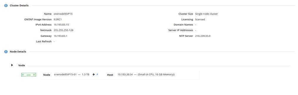

ONTAP Deploy 可用於為 ONTAP Select 叢集中的每個節點新增和授權額外的儲存。
在 ONTAP Deploy 中,儲存新增功能是增加管理儲存空間的唯一方法,不支援直接修改 ONTAP Select VM。下圖顯示了啟動儲存新增精靈的「+」圖示。

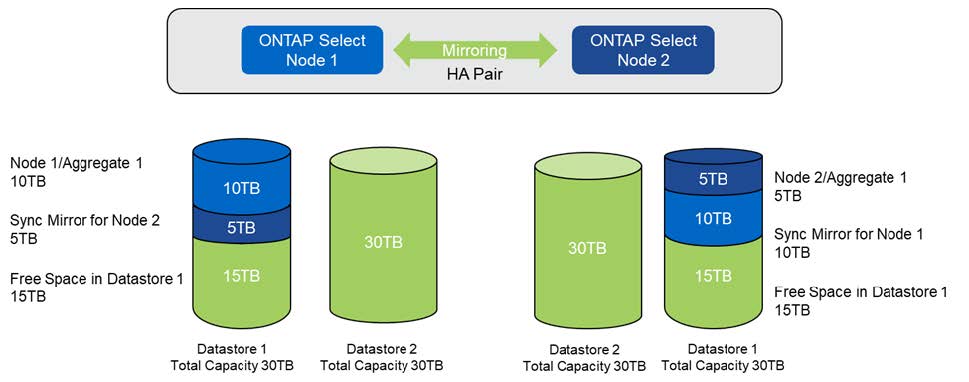

初始設定包含兩個節點,每個節點有兩個資料存放區,每個資料存放區有 30TB 的空間。ONTAP Deploy 建立一個雙節點叢集,每個節點從資料存放區 1 佔用 10TB 的空間。ONTAP Deploy 為每個節點配置 5TB 的作用中空間。
下圖顯示了對節點 1 執行一次儲存新增操作的結果。ONTAP Select 在每個節點上仍使用相同的儲存空間 (15TB)。但是,節點 1 的活動儲存空間 (10TB) 比節點 2 (5TB) 多。由於每個節點都託管著另一個節點的資料副本,因此兩個節點都受到完全保護。資料儲存區 1 中還有剩餘可用空間,資料儲存區 2 仍然完全可用。
