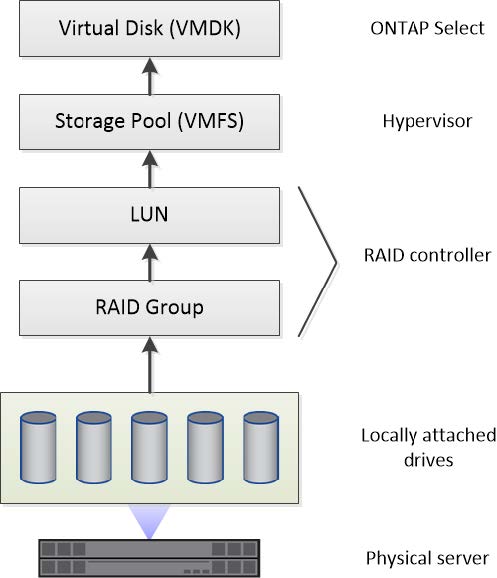

本機儲存環境示意圖
每個 Hypervisor 主機都包含可供 ONTAP Select 使用的本機磁碟和其他邏輯儲存元件。這些儲存元件以分層結構排列,從實體磁碟開始。
本機儲存環境
本機儲存元件的特性
ONTAP Select 環境中使用的本機儲存元件涉及多個概念。在準備部署 ONTAP Select 之前、您應該熟悉這些概念。這些概念按類別排列:RAID 群組和 LUN、儲存資源池以及虛擬磁碟。
將實體磁碟機分組到 RAID 群組和 LUN 中
一個或多個實體磁碟可以本地連接到主機伺服器,並供 ONTAP Select 使用。這些實體磁碟被指派到 RAID 群組,然後以一個或多個 LUN 的形式呈現給虛擬機器管理程式主機作業系統。每個 LUN 都以實體硬碟呈現給虛擬機器管理程式主機作業系統。
配置 ONTAP Select 主機時,您應該注意以下事項:
  • 所有託管儲存設備都必須可透過單一 RAID 控制器存取
  • 根據供應商的不同,每個 RAID 控制器支援每個 RAID 群組的最大磁碟機數量也不同
一個或多個 RAID 群組
每個 ONTAP Select 主機必須只有一個 RAID 控制器。您應該為 ONTAP Select 建立一個 RAID 群組。但是,在某些情況下,您可以考慮建立多個 RAID 群組。請參閱"最佳實務做法摘要"。

每個 LUN 在虛擬機器管理程式主機上都被視為本機磁碟,並且可以是一個儲存池的一部分。每個儲存池都使用虛擬機器管理程式主機作業系統可以使用的檔案系統進行格式化。
您必須確保在 ONTAP Select 部署過程中正確建立儲存資源池。您可以使用 Hypervisor 管理工具建立儲存資源池。例如,在 VMware 中,您可以使用 vSphere 用戶端建立儲存資源池。然後,該儲存資源池將傳遞給 ONTAP Select Deploy 管理公用程式。

ONTAP Select 虛擬機器被指派了多個虛擬磁碟機。每個虛擬磁碟實際上都是儲存池中的一個檔案,由虛擬機器管理程式維護。ONTAP Select 使用幾種類型的磁碟,主要包括系統磁碟和資料磁碟。
