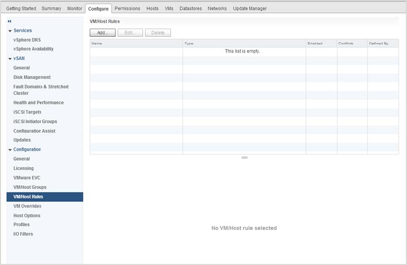

請參考以下範例,了解如何為 ONTAP Select VM 建立反親和性規則。如果 ONTAP Select 叢集包含多個 HA 配對,則叢集中的所有節點都必須包含在此規則中。
VM/ 主機規則
編輯 VM/ 主機規則
