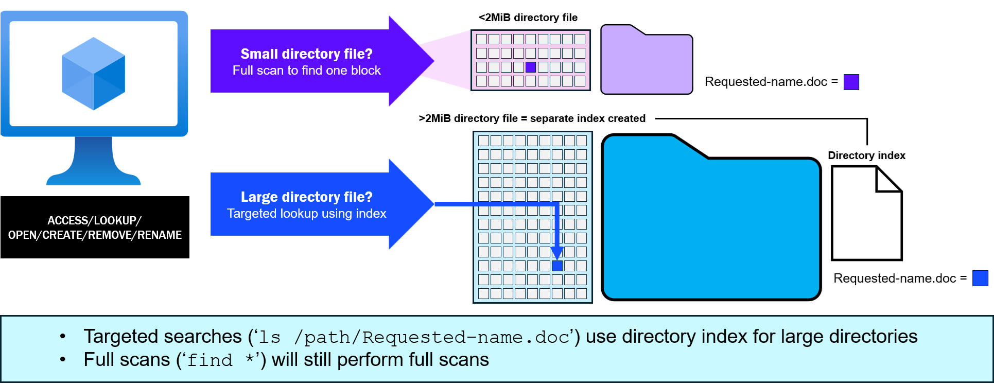

流程圖顯示針對小於 2 MiB 的目錄檔案執行用戶端名稱操作時,系統會進行完整掃描
啟用目錄索引無需系統管理員選項;預設已啟用。目錄只有在其目錄檔案超過約 2 MiB 的臨界值後,才有資格建立持久索引。滿足此條件後,索引建置可由使目錄增長超過臨界值的操作、索引掃描器或符合條件的前端名稱操作(例如 LOOKUP、ACCESS、基於路徑的開啟或建立、重新命名或移除)來啟動。這些掃描器和前端觸發器不會置換大小臨界值,也不會為較小的目錄建立持久索引。約 2 MiB 的點會改變提供目標尋找服務的方式。它並非目錄大小延遲臨界值。不斷增長的目錄如何顯示在用戶端和節點行為中,說明於 "效能影響"。
