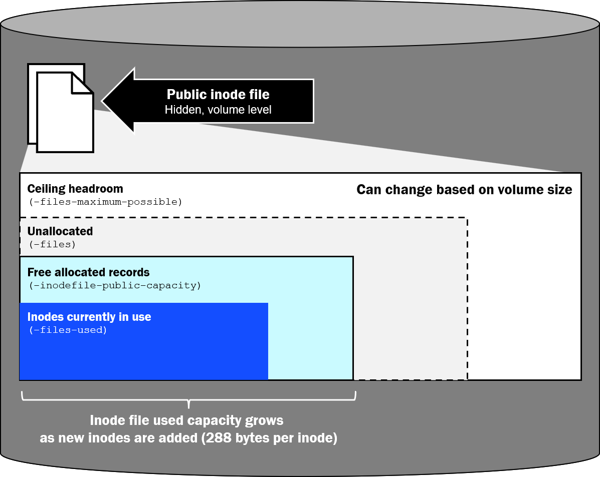

下圖顯示公共 inode 檔案與 files-used、 inodefile-public-capacity、 `files`上限,以及 Volume 中所使用的容量之間的關係。
ONTAP Volume inode 檔案示意圖,顯示嵌套在 inodefile-public-capacity 中的 files-used
