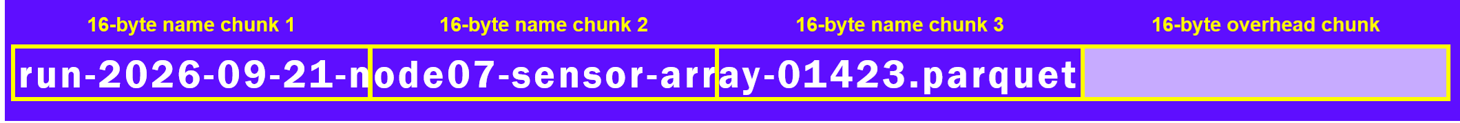

ONTAP 目錄檔案以 4 KiB 區塊為單位成長,每個區塊包含的條目記錄和名稱區塊數量不固定,具體數量取決於各自的大小。在 ONTAP 中,名稱區塊是一個 16 位元組的插槽,用於儲存檔案名稱的一部分;每個名稱佔用一個條目記錄,外加其編碼長度所需的 16 位元組區塊數量。
以下範例展示如何在 48 位元組的名稱中配置名稱區塊:
圖示:一個 48 位元組的檔案名稱儲存為三個 16 位元組的名稱區塊和一個 16 位元組的 Unicode 短格式例行成本區塊

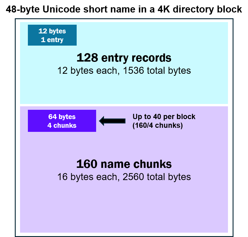

在下圖中,我們可以看到前一個範例中的 48 位元組名稱。該名稱使用單一 12 位元組的項目記錄,加上先前顯示的四個 16 位元組名稱區塊(64 位元組)。
4 KiB 目錄區塊示意圖,展示了使用一個 12 位元組條目記錄和四個 16 位元組名稱區塊表示的 48 位元組 Unicode 短名稱
160 個資料塊的資源池會在條目記錄被使用之前耗盡區塊中的空間。總共 160 個資料塊 / 4 個資料塊,每個區塊可提供 40 個此類名稱。或者,128 個條目記錄中有 88 個未被使用。較短的日常名稱只需要三個資料塊,因此相同的 4 KiB 目錄區塊可以容納大約 53 個此類名稱。這說明了名稱的大小如何直接影響單一目錄中允許的名稱數量。
