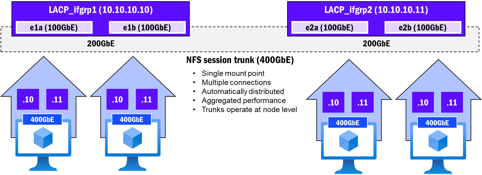

NFSv4.1 會話中繼 ("RFC 5661,第 2.10.5 節") 是指在客戶端和伺服器之間使用多個 TCP 連線來提高資料傳輸速度。ONTAP 9.14.1 新增了對 NFSv4.1 會話中繼的支持,必須與也支援會話中繼的用戶端一起使用。
在 ONTAP 中、NFSv4.1 工作階段主幹連線可跨叢集中單一節點上的多個實體介面使用、以透過獨立連線提供額外的處理量和備援。
單一節點上多個介面之間的 NFSv4.1 工作階段主幹連線

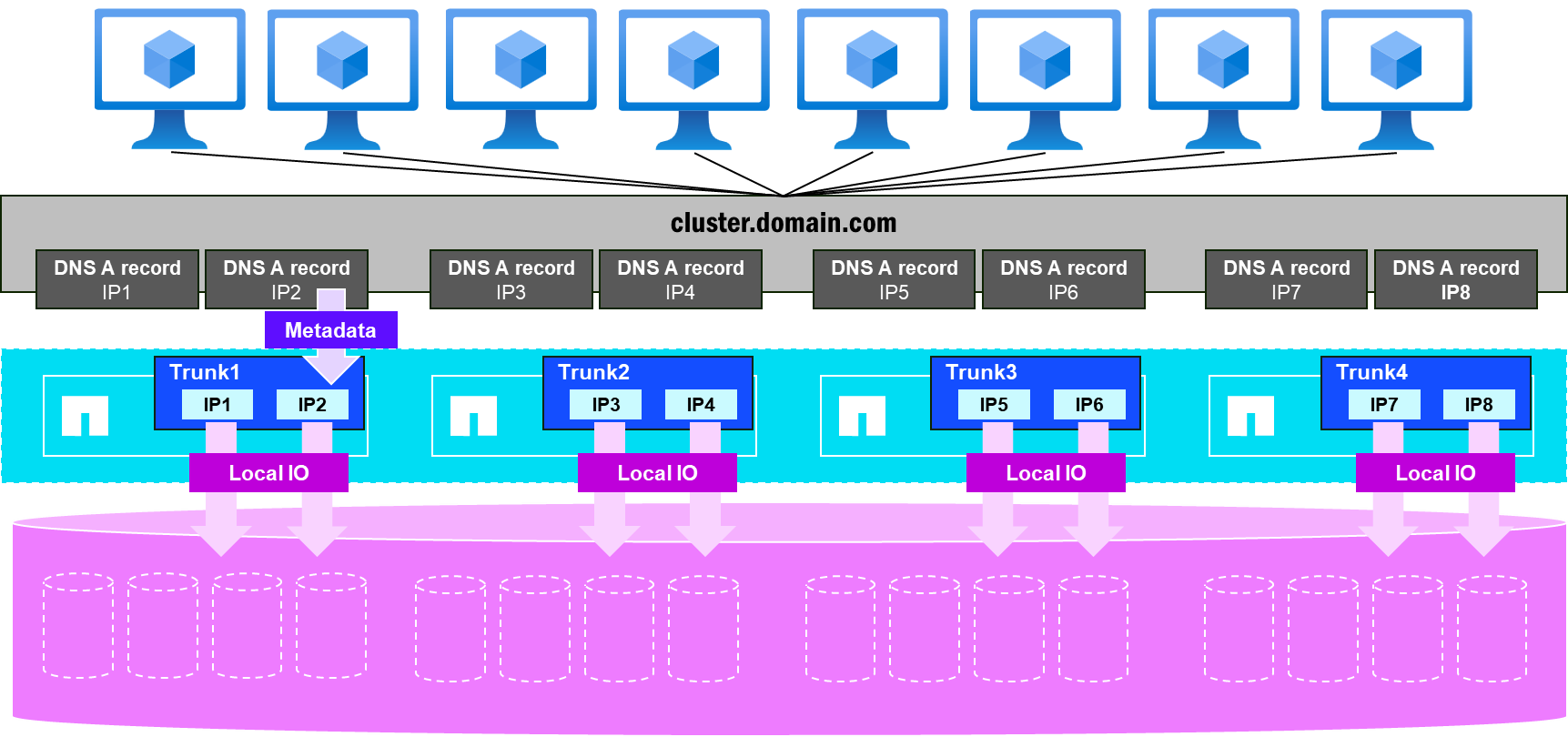

ONTAP中的 NFSv4.1 會話中繼
圖 2. ONTAP中的 NFSv4.1 會話中繼
pNFS 可以為叢集中的每個參與節點提供本機路徑,並且當與會話中繼一起使用時,pNFS 可以利用每個節點的會話中繼來最大限度地提高整個叢集的吞吐量。
ONTAP中的 NFSv4.1 會話中繼與 pNFS 集成
