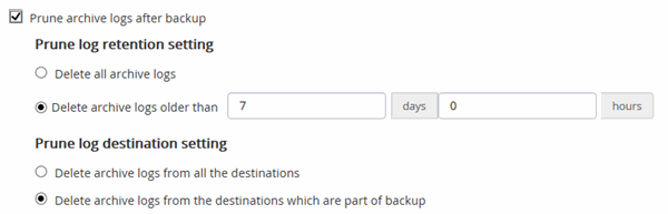

    • 如果您想在備份後剪除歸檔記錄、請選取*備份後的Prune歸檔記錄*。
      註 將跳過從資料庫中未設定的歸檔記錄目的地剪除的歸檔記錄。
      重要 如果您使用的是Oracle Standard Edition、則可以在執行歸檔記錄備份時使用log_archive目的地和log_archive due_dest參數。
    • 只有在備份時選擇了歸檔記錄檔、才能刪除歸檔記錄檔。
      註 您必須確保RAC環境中的所有節點都能存取所有歸檔記錄位置、才能成功執行刪除作業。
    如果您想要…​ 然後…​
    刪除所有歸檔記錄
    選取*刪除所有歸檔記錄*。
    刪除較舊的歸檔記錄
    選取*刪除早於*的歸檔記錄、然後指定要在數天和數小時內刪除的歸檔記錄的存留期。
    刪除所有目的地的歸檔記錄
    選取*從所有目的地刪除歸檔記錄*。
    從備份的記錄目的地刪除歸檔記錄
    選取*從備份的目的地刪除歸檔記錄*。
