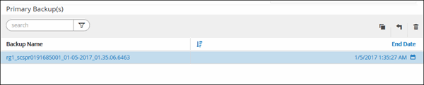

  5. 在主備份表中,選擇要從中還原的備份,然後按一下 *恢復圖示 *.
    恢復資源
