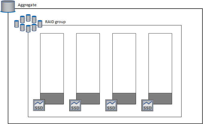

啟用了彈性磁碟區功能的聚合由一個或兩個 RAID 群組組成。每個 RAID 群組有四個相同的磁碟,容量相同。下面是一個 10 TiB 聚合的範例,該聚合包含四個磁碟,每個磁碟大小為 2.5 TiB:
概念圖顯示了由四個大小相同的磁碟組成的聚合和 RAID 群組。
當控制台建立聚合時,它從一個 RAID 群組開始。如果需要額外的容量,它會透過將 RAID 群組中所有磁碟的容量增加相同的量來增加聚合。容量增加至少為 256 GiB 或聚合大小的 10%。

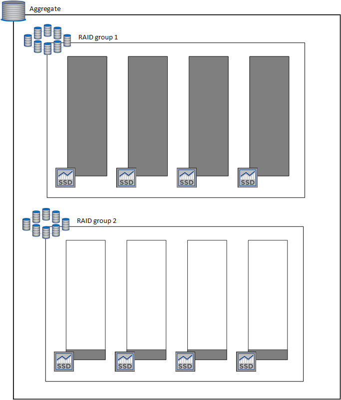

如果聚合達到 64 TiB(或每個磁碟 16 TiB),控制台將建立第二個 RAID 群組以提供額外的容量。第二個 RAID 群組的工作方式與第一個 RAID 群組相同:它有四個容量完全相同的磁碟,並且可以成長到 64 TiB。這意味著聚合的最大容量可以是 128 TiB。
以下是具有兩個 RAID 群組的聚合的範例。第一個 RAID 群組已達到容量限制,而第二個 RAID 群組中的磁碟有足夠的可用空間。

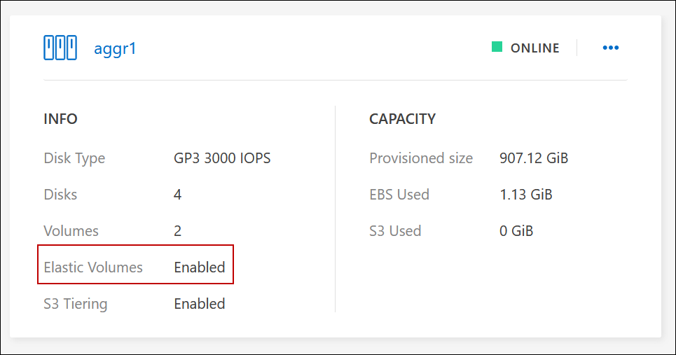

  • 識別已啟用彈性卷的聚合
    當您前往「進階分配」頁面時,您可以確定聚合上是否啟用了彈性磁碟區功能。在以下範例中,aggr1 啟用了彈性磁碟區。
    螢幕截圖顯示了兩個聚合,其中一個聚合的欄位帶有文字「彈性磁碟區已啟用」。
