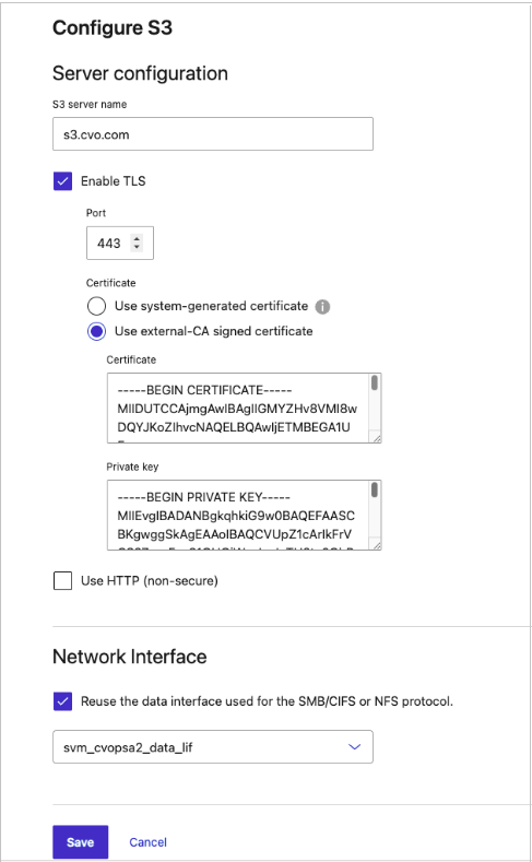

  1. 為 Cloud Volumes ONTAP 系統設定 ONTAP S3。
    1. 在 NetApp Console 上,從左側導覽功能表中選擇「儲存 > 管理」。
    2. 選擇控制台代理程式。然後選擇 Cloud Volumes ONTAP 系統,然後從右側選單選項中選擇 System Manager。
    3. 在 SVM 上啟用 S3 傳輸協定存取。詳情請參閱 "ONTAP 文件:啟用 S3 用戶端對 NAS 資料的存取"。
      註 在組態過程中,請使用上一節中建立的已簽署憑證和私鑰。
    ONTAP S3 SVM 組態快照
    1. 選擇 Reuse the data interface used for the SMB/CIFS or NFS protocol.,以重複使用現有的 LIF 或設定新的資料 LIF。
  2. 複製並儲存存取金鑰和秘密存取金鑰。建立 OneLake 捷徑時需要使用這些憑證。

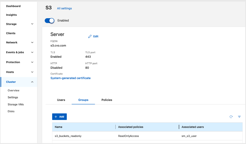

  3. 建立一個唯讀群組,以便從 OneLake 存取 S3 儲存桶。
    1. 啟用 S3 伺服器後,設定 S3 伺服器並新增群組。選擇 Groups ,然後選擇 Add 。
    2. 新增一個新群組,其中包含上一個步驟中自動建立的 S3 用戶,並為其指派 `ReadOnlyAccess`原則。
      快照 onelake s3 grp

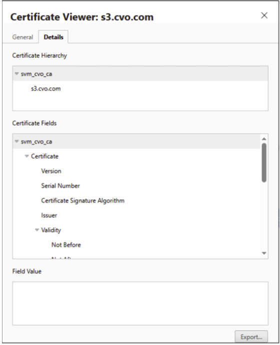

    2. 選擇網址列上的鎖定圖示,然後選擇*Certificate details*。
    3. 在「憑證檢視器」視窗中,選取「詳細資料」索引標籤,然後選取憑證清單中根 CA 的第一行。
      快照 onelake dnld cert

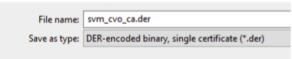

    4. 選擇 Export…… 並將檔案以 `DER`格式儲存到本機。

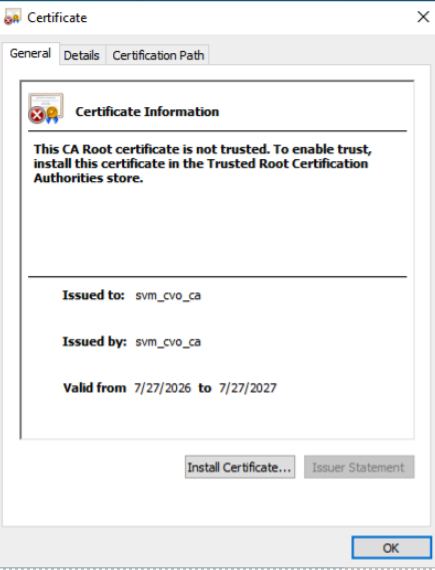

    5. 開啟您儲存的憑證檔案,然後選擇 Install Certificate……。
      OneLake 安裝憑證快照

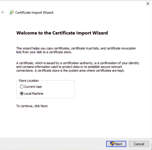

    6. 在「憑證匯入精靈」中,選擇「本機電腦」,並將憑證放入「受信任的根憑證授權單位」儲存區。
      快照 onelake 匯入憑證
    7. 依照提示完成憑證安裝。

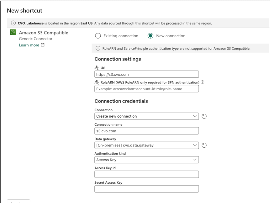

  1. 在您的 lakehouse 中,使用以下詳細資訊建立指向 Cloud Volumes ONTAP S3 儲存桶的 Amazon S3 相容捷徑。有關建立捷徑的步驟,請參閱 "Microsoft 文件:建立與 Amazon S3 相容的捷徑"。
    • URL:ONTAP S3 伺服器的格式 https://<S3-SERVER-FQDN>
    • 資料閘道:您先前設定的本機資料閘道
    • 存取金鑰 ID
    • 秘密存取金鑰
      OneLake shortcut1 快照

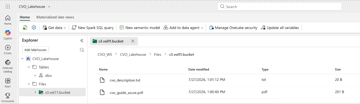

  2. 建立捷徑後,請驗證它是否出現在 lakehouse 的「Explorer > Files」下,並且您可以透過該捷徑瀏覽儲存在 Cloud Volumes ONTAP Volume 中的檔案。
    螢幕截圖顯示已確認的 Cloud Volumes ONTAP S3 捷徑連線,該連線顯示在 OneLake Lakehouse Explorer 窗格的「檔案」下。
