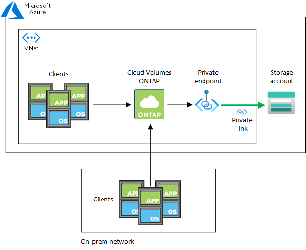

當控制台在 Azure 中部署Cloud Volumes ONTAP時,它會在資源組中建立一個私有端點。私有端點與Cloud Volumes ONTAP 的儲存帳戶相關聯。因此,對Cloud Volumes ONTAP儲存的存取需要透過 Microsoft 主幹網路。
當客戶端與Cloud Volumes ONTAP位於同一 VNet 內、位於對等 VNet 內或位於本機網路中時,用戶端存取將透過專用連結進行。
以下範例展示了用戶端如何透過專用連結從同一 VNet 內部以及從具有專用 VPN 或 ExpressRoute 連接的本機網路存取。
概念圖顯示了資料存取進入Cloud Volumes ONTAP並透過私有端點和私有連結到儲存帳戶。
註 如果控制台代理程式和Cloud Volumes ONTAP系統部署在不同的 VNet 中,則必須在部署控制台代理程式的 VNet 和部署Cloud Volumes ONTAP系統的 VNet 之間設定 VNet 對等連線。
