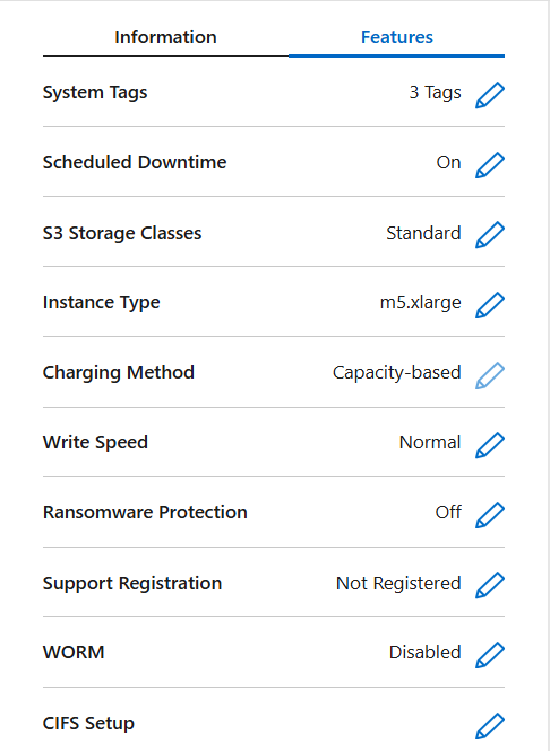

  1. 在*系統*頁面上,雙擊Cloud Volumes ONTAP系統。
  2. 在「概覽」標籤上,選取「功能」面板,然後選取 計畫停機時間 旁的鉛筆圖示。
    400

時間表已儲存。功能面板下對應的計劃停機時間行項目顯示「開啟」。
