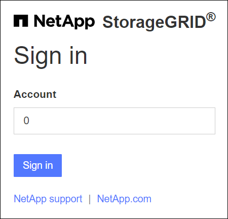

  1. 在 Web 瀏覽器中輸入任何StorageGRID管理節點的完全限定網域名稱或 IP 位址。
    出現StorageGRIDSign in頁面。
    • 如果這是您第一次在此瀏覽器上造訪該 URL,系統會提示您輸入帳戶 ID:
      首次訪問時啟用 SSOSign in
    • 如果您之前曾造訪過網格管理器或租用戶管理器,系統會提示您選擇最近的帳戶或輸入帳戶 ID:
      如果啟用了 SSO,則顯示StorageGRID登入頁面
    註 當您Sign in租用戶帳戶的完整 URL(即完全限定網域名稱或 IP 位址,後面接著 /?accountId=20-digit-account-id)。相反,您會立即重定向到您組織的 SSO 登入頁面,您可以在其中使用您的 SSO 憑證登入。
  2. 指示您是否要存取網格管理器或租戶管理器:
    • 若要存取網格管理器,請將「帳戶 ID」欄位留空,輸入「0」作為帳戶 ID,或選擇「網格管理員」(如果它出現在最近帳戶清單中)。
    • 若要存取租用戶管理器,請輸入 20 位租用戶帳號 ID,或按名稱選擇最近帳戶清單中出現的租用戶。
