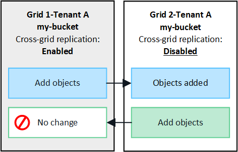

跨網格複製可以配置為單向或雙向進行。
單向複製
如果僅為一個網格上的儲存桶啟用跨網格複製,則新增至該儲存桶(來源儲存桶)的物件將複製到另一個網格上的對應儲存桶(目標儲存桶)。但是,新增到目標儲存桶的物件不會被複製回來源。圖中,啟用了跨網格複製 `my-bucket`從網格 1 到網格 2,但在另一個方向未啟用。
此圖顯示了單向的電網聯合連接
