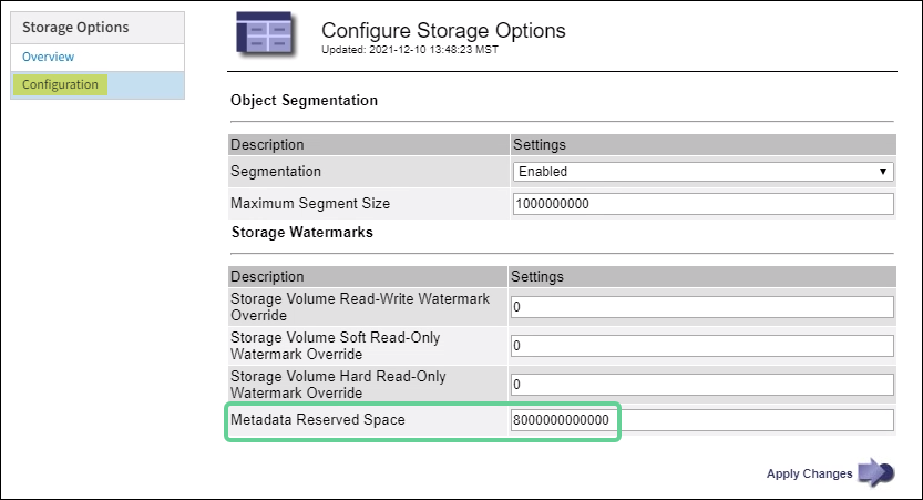

  4. 更新元資料保留空間設定。
    1. 選擇*配置* > 系統 > 儲存選項。
    2. 選擇“配置”標籤。
    3. 在儲存浮水印部分,選擇*元資料保留空間*。
    4. 輸入新值。
      例如,要輸入 8 TB(即支援的最大值),請輸入 8000000000000(8,後面跟著 12 個零)
    元資料保留空間
    1. 選擇*應用變更*。
