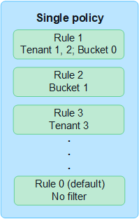

一項政策
如果您的網格將使用具有少量特定於租戶和特定於儲存桶的規則的簡單資料保護方案,請使用單一活動的 ILM 策略。 ILM 規則可以包含過濾器來管理不同的儲存桶或租用戶。
單一 ILM 策略圖
當您只有一個策略並且租戶的要求發生變化時,您必須建立新的 ILM 策略或複製現有策略以套用變更、模擬,然後啟動新的 ILM 策略。 ILM 策略的變更可能會導致物件移動需要大量的時間並造成系統延遲。
