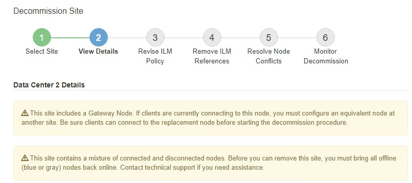

  1. 從步驟 2(查看詳細資訊)開始,查看與您選擇刪除的網站相關的所有警告。
    退役場地第 2 步場地警告
    在以下情況下會出現警告:
    • 該站點包括一個網關節點。如果 S3 用戶端目前正在連接到此節點,則必須在另一個站點配置等效節點。在繼續退役程序之前,請確保用戶端可以連接到替換節點。
    • 該站點包含連接的混合(圖示警報綠色複選標記 ) 和斷開的節點 (圖示警報灰色管理關閉或者圖標警報藍色未知)。刪除此網站之前,您必須先將所有離線節點重新連線。

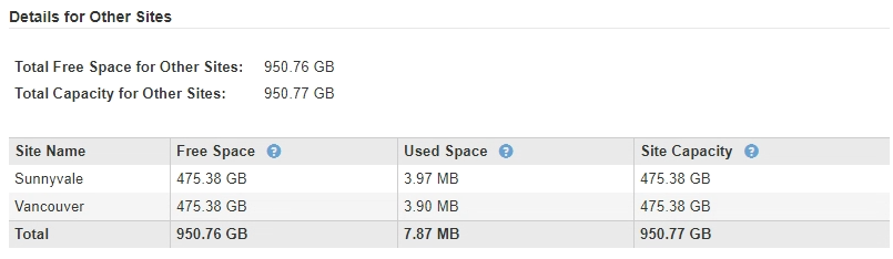

  3. 在頁面的「其他網站的詳細資料」部分中,評估網格中其他網站的可用空間量。
    退役站點第 2 步查看其他站點的詳細信息
    如果您正在執行已連接站點的退役,並且計劃使用 ILM 從選定站點移動對象數據(而不是僅僅刪除它),則必須確保其他站點有足夠的容量來容納移動的數據,並且有足夠的容量來滿足未來的增長。
    註 如果要刪除的網站的*已用空間*大於*其他網站的總可用空間*,則會出現警告。為了確保在刪除網站後有足夠的儲存容量,您可能需要在執行此程序之前進行擴充。
