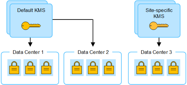

  1. 首先,您設定一個預設的 KMS,該 KMS 適用於所有沒有專用 KMS 的站台。
  2. 儲存 KMS 後,所有啟用了「節點加密」設定的應用裝置節點都會連接到 KMS 並要求加密金鑰。此金鑰用於加密所有站台上的應用裝置節點。解密這些應用裝置也必須使用此金鑰。
    KMS 預設金鑰

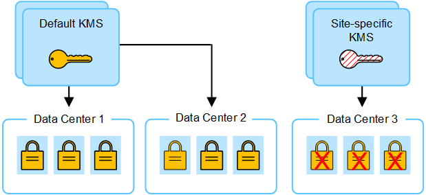

  3. 您決定為某個站台(圖中的 Data Center 3)新增一個站台特定的 KMS。但是,由於應用裝置節點已加密,因此在嘗試儲存站台特定 KMS 的組態時會發生驗證錯誤。出現此錯誤的原因是站台特定 KMS 沒有解密該站台節點的正確金鑰。
    KMS 金鑰錯誤

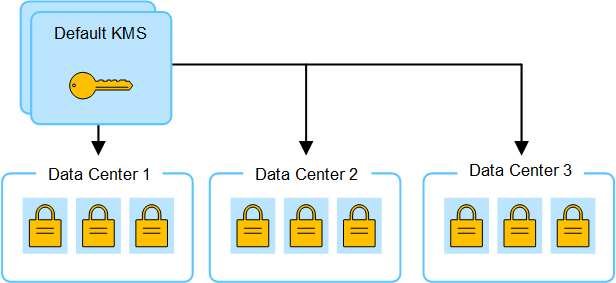

  4. 若要解決此問題,您可以將目前的加密金鑰版本從預設 KMS 複製到新的 KMS。(技術上而言,您是將原始金鑰複製到具有相同別名的新金鑰。原始金鑰會成為新金鑰的先前版本。)特定站台的 KMS 現在具有正確的金鑰來解密 Data Center 3 的應用裝置節點,因此可以將其儲存在 StorageGRID 中。
    KMS 複製金鑰
