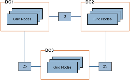

此圖顯示一個由三個站台組成的網格,站台之間已設定連結成本:
資料中心間連結成本的概念圖
  • 管理節點和閘道節點上的 Load Balancer 服務會將用戶端連線平均分配至相同資料中心站台的所有儲存節點,以及連結成本為 0 的任何資料中心站台。
    在本例中,資料中心站點 1 (DC1) 的 Gateway Node 將用戶端連線平均分配給 DC1 的 Storage Node 和 DC2 的 Storage Node。DC3 的 Gateway Node 僅將用戶端連線傳送到 DC3 的 Storage Node。
  • 當擷取存在多個複本的物件時,StorageGRID 會從連結成本最低的資料中心擷取複本。
    例如,如果 DC2 上的用戶端應用程式擷取同時儲存在 DC1 和 DC3 上的物件,則會從 DC1 擷取該物件,因為從 DC1 到 DC2 的連結成本為 0,低於從 DC3 到 DC2 的連結成本 (25)。

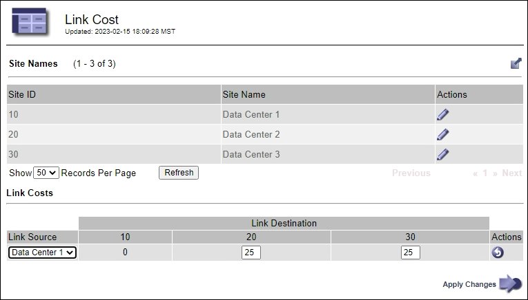

您可以更新資料中心站台之間的連結成本,以反映站台之間的延遲。
開始之前
步驟
  1. 選擇 Support > Other > Link cost。
    連結成本
  2. 在「連結來源」下選擇一個站台,然後在「連結目的地」下輸入 0 到 100 之間的成本值。
    如果來源和目的地相同,則無法變更連結成本。
    若要取消變更,請選擇 復原圖示Revert。
  3. 選擇 Apply Changes。
