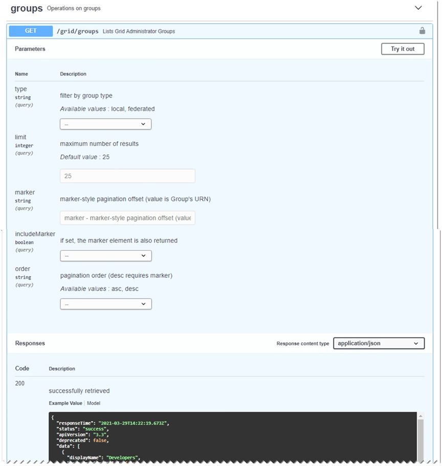

  3. 選擇 HTTP 行動以查看請求詳細資訊,包括端點 URL、任何必要或選用參數的清單、請求本文範例(如有需要)以及可能的回應。
    來自 Swagger UI 的範例
