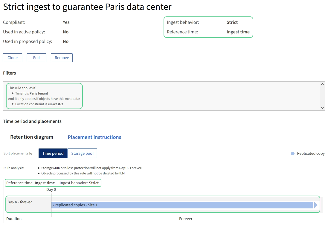

ILM 規則 1 (範例 5):嚴格擷取以確保巴黎資料中心
此範例 ILM 規則使用嚴格的擷取行為,以確保位於巴黎的租戶儲存至區域設定為 eu-west-3 區域(巴黎)的 S3 儲存桶中的物件,永遠不會儲存在美國資料中心。
此規則適用於屬於 Paris 租戶且 S3 儲存桶區域設定為 eu-west-3 (Paris)的物件。
規則定義 範例值
租戶帳戶
巴黎租戶
進階篩選器
位置約束等於 eu-west-3
儲存池
站台 1(巴黎)
規則名稱
嚴格的擷取以確保巴黎資料中心
參考時間
擷取時間
放置位置
在第 0 天,在站台 1 (Paris) 永久保留兩個複本。
擷取行為
嚴格。在擷取時一律使用此規則的放置位置。如果無法在 Paris 資料中心儲存兩個物件的複本,則擷取會失敗。
ILM 規則 1 範例 5:嚴格擷取
