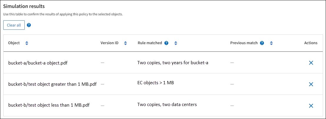

在此範例中,系統正針對兩個 bucket 中內嵌的物件,模擬 Example ILM policy。該原則包含以下三條規則:
  • 第一條規則,兩個複本,兩年儲存桶 a,僅適用於儲存桶 a 中的物件。
  • 第二條規則,EC 物件 > 1 MB,適用於所有儲存桶,但篩選大於 1 MB 的物件。
  • 第三條規則 兩個複本,兩個資料中心 是預設規則。它不包含任何篩選器,且不使用 Noncurrent 參考時間。
模擬原則後,確認每個物件都與正確的規則相符。
模擬原則結果
在此範例中:
  • `bucket-a/bucket-a object.pdf`正確配對了第一條規則,該規則篩選 `bucket-a`中的物件。
  • bucket-b/test object greater than 1 MB.pdf 位於 bucket-b,因此不符合第一條規則。而是正確符合第二條規則,該規則會篩選大於 1 MB 的物件。
  • bucket-b/test object less than 1 MB.pdf 未符合前兩個規則中的篩選器,因此將由不包含任何篩選器的預設規則進行放置。

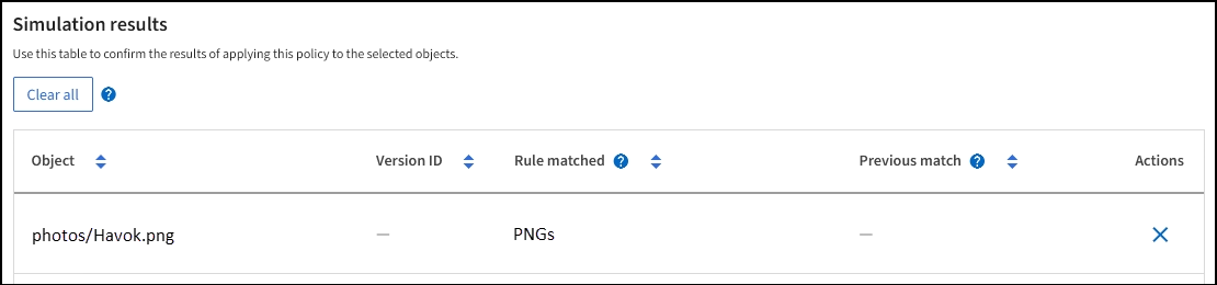

本範例正在模擬 Demo 原則。此原則旨在尋找具有 series=x-men 使用者中繼資料的物件,包含以下三個規則:
  • 第一條規則 PNGs 會篩選以 `.png`結尾的鍵名。
  • 第二個規則 X-men 僅適用於租戶 A 的物件,並篩選 `series=x-men`使用者中繼資料。
  • 最後一條規則「Two copies two data centers」是預設規則,符合任何不符合前兩條規則的物件。
步驟
  1. 新增規則並儲存原則後,選取 Simulate。
  2. 在「物件」欄位中,輸入測試物件的 S3 儲存桶/物件鍵,然後選擇「模擬」。
    模擬結果顯示,該 `Havok.png`物件符合 PNGs 規則。

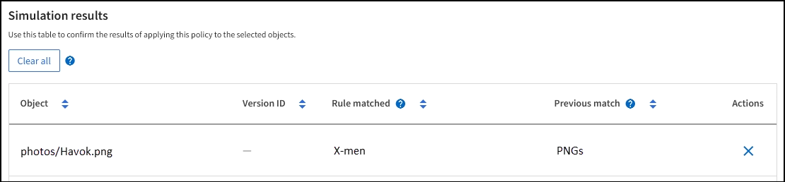

    然而, `Havok.png`其目的是為了測試《X戰警》規則。
  3. 若要解決此問題,請重新排列規則。
    1. 選擇 Finish 以結案「模擬 ILM 原則」視窗。
    2. 選擇 Edit 以編輯原則。
    3. 將「X-men」規則拖曳到清單頂部。
    4. 選取 Save 。
  4. 選擇 模擬。
    您先前測試的物件會針對更新後的原則重新進行評估,並顯示新的模擬結果。在此範例中,「Rule matched」欄顯示 Havok.png 物件現在如預期般符合 X-men 中繼資料規則。「Previous match」欄顯示在先前的模擬中,PNGs 規則與該物件相符。

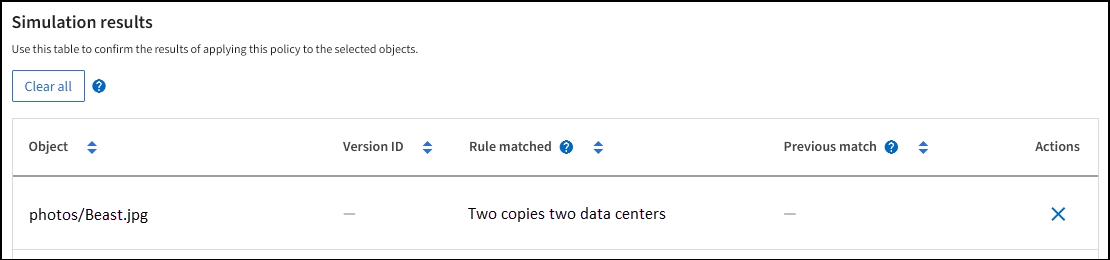

在此範例中,正在模擬 Demo 原則。此原則旨在尋找包含 `series=x-men`使用者中繼資料的物件。然而,在對 `Beast.jpg`物件模擬此原則時,出現了意料之外的結果。該物件並未符合 X-men 中繼資料規則,而是符合了預設規則 Two copies two data centers。
範例 3:模擬 ILM 原則時修正規則
當測試物件與原則中的預期規則不符時,您必須檢查原則中的每個規則並修正任何錯誤。
步驟
  1. 選擇 完成 以關閉 模擬原則 對話方塊。在原則的詳細資料頁面上,選取 保留圖表。然後視需要為每個規則選取 全部展開 或 檢視詳細資料。
  2. 審查規則的租戶帳戶、參考時間和篩選條件。
    例如,假設 X 戰警規則的中繼資料輸入為「x-men01」而不是「x-men」。
  3. 若要解決此錯誤,請按如下方式修正規則:
    • 如果該規則是原則的一部分,您可以 Clone 該規則,或將該規則從原則中移除,然後對其進行編輯。
    • 如果此規則是作用中原則的一部分,您必須 Clone 該規則。您無法編輯作用中原則中的規則,也無法從中移除規則。
  4. 再次進行模擬。
    在此範例中,修正後的 X-men 規則現在正如預期,會根據 series=x-men 使用者中繼資料比對 Beast.jpg 物件。
