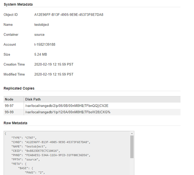

    物件中繼資料查詢結果隨即顯示。此頁面列出下列類型的資訊:
    • 系統中繼資料,例如物件 ID (UUID)、結果類型(物件、刪除標記、S3 貯體)和物件的邏輯大小。如需詳細資訊,請參閱下方的範例快照。
    • 與物件關聯的任何自訂使用者中繼資料索引鍵值組。
    • 對於 S3 物件,任何與該物件關聯的物件標籤索引鍵值組。
    • 對於複製的物件複本,每個複本的目前儲存設備位置。
    • 對於銷毀編碼物件複本,每個片段的目前儲存設備位置。
    • 對於 Cloud Storage Pool 中的物件複本,物件的位置,包括外部儲存桶的名稱和物件的唯一識別碼。
    • 對於分段物件和多部分物件,為物件分段清單,包括分段識別碼和資料大小。對於超過 100 個分段的物件,僅顯示前 100 個分段。
    • 所有未處理之內部儲存設備格式的物件中繼資料。此原始中繼資料包含無法保證在各版本之間持續保留的內部系統中繼資料。
  6. 確認物件儲存在正確的位置或多個位置,且為正確的複本類型。
    如果啟用了「稽核」選項,您也可以監控稽核日誌中的 ORLM Object Rules Met 訊息。ORLM 稽核訊息可以提供有關 ILM 評估程序狀態的更多資訊,但無法提供有關物件資料放置是否正確或 ILM 原則是否完整的資訊。您必須自行評估這些內容。如需詳細資訊,請參閱 "審查稽核日誌"。
以下範例顯示儲存為兩個複寫複本的 S3 測試物件的物件中繼資料查詢結果。
註 以下快照僅為範例。您的實際結果會因 StorageGRID 版本而異。
物件查詢結果
