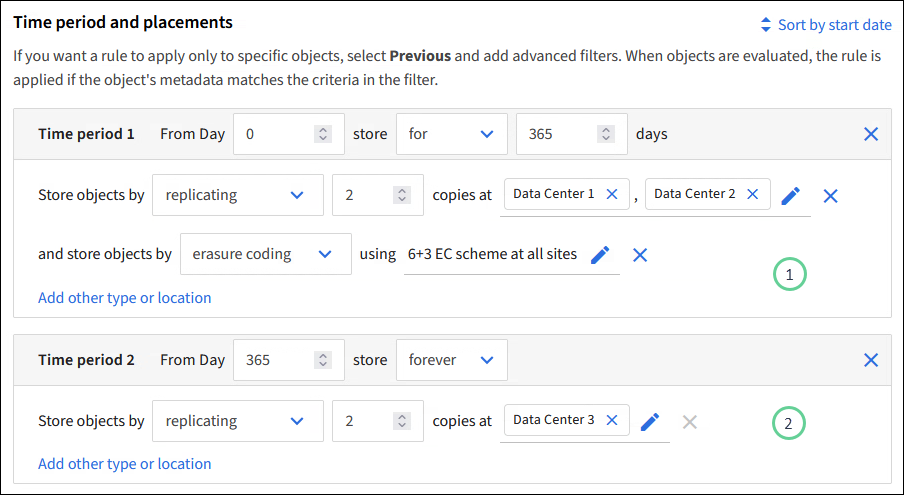

此範例在「建立 ILM 規則精靈」的「定義位置」頁面上顯示了兩個放置說明。
網格管理器中的 ILM 位置畫面
第一個放置指令 圖示編號 1 針對第一年有兩行:
  • 第一行在兩個資料中心站點建立兩個複寫物件複本。
  • 第二行使用所有資料中心站台建立 6+3 銷毀編碼複本。
第二項安置指示圖示編號 1會在一年後建立兩份副本,並永久保留這些副本。
在定義規則的放置指令集時,必須確保至少有一條放置指令從第 0 天開始、所定義的時間段之間沒有間隙,且最後一條放置指令應永久持續,或持續至不再需要任何物件複本為止。
當規則中的每個時間段到期時,系統會套用下一個時間段的內容放置指令。系統會建立新的物件複本,並刪除任何不需要的複本。
