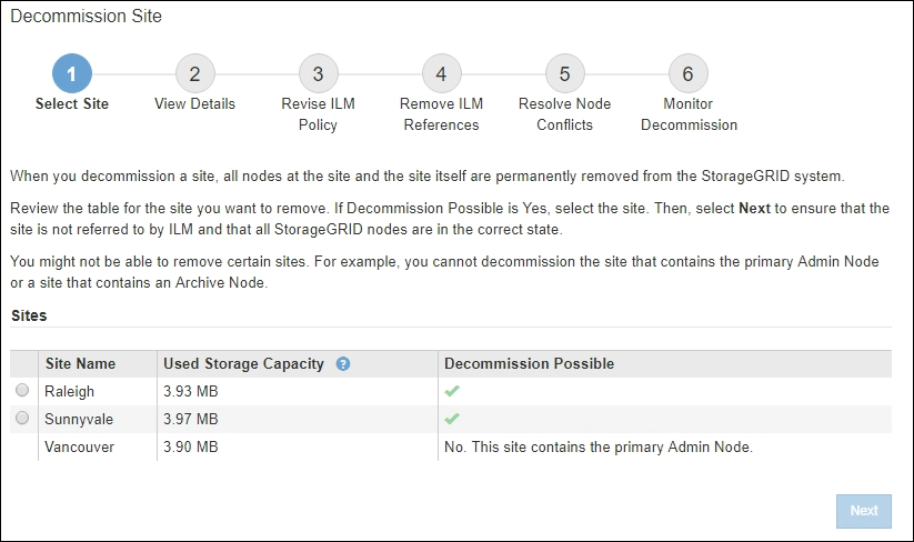

  1. 選擇 Maintenance > Tasks > Decommission。
  2. 選擇 Decommission Site。
    Decommission Site 精靈的 Step 1 (Select Site) 會隨之出現。此步驟包含您 StorageGRID 系統中各個站台的按字母順序排列清單。
    退役站台步驟 1 選擇站台
  3. 查看 已使用儲存容量 欄中的值,以確定每個站點目前用於物件資料的儲存設備量。
    已使用儲存容量為預估值。如果節點離線,則已使用儲存容量為該站台最後已知的值。
    • 對於已連線的網站退役,此值表示在安全退役此網站之前,需要將多少物件資料移轉到其他網站或由 ILM 刪除。
    • 對於斷開連線的站台退役,此值表示當您退役此站台時,您的系統中有多少資料儲存設備將無法存取。
      註 如果您的 ILM 原則旨在防止單一站台的資料遺失,則您的物件資料複本仍應存在於其餘站台上。
  4. 審查 Decommission Possible 欄中的原因,以確定目前哪些站台可以退役。
    註 如果一個站台無法退役的原因不只一個,則會顯示最關鍵的原因。
    退役的可能原因 說明 下一步
    綠色對勾(圖示提示 綠色對勾)
    您可以退役此網站。
    請前往 下一步。
    否。此站台包含主要管理節點。
    您無法退役包含主要管理節點的網站。
    無。您無法執行此程序。
    否。本站台包含一個或多個封存節點。
    您無法退役包含歸檔節點的站台。
    無。您無法執行此程序。
    否。此站台的所有節點均已中斷連線。請聯絡您的 NetApp 帳戶代表。
    除非站點中的每個節點都已連接,否則無法執行已連接站點的停用操作(圖示提示 綠色對勾)。
    如果您要執行已斷開連線的站台退役,您必須聯絡您的 NetApp 客戶代表,他將審查您的需求並啟用「退役站台」精靈的其餘部分。
    重要提示:切勿為了移除站台而將線上節點設為離線。否則您將遺失資料。
    此範例展示了一個包含三個站點的 StorageGRID 系統。Raleigh 和 Sunnyvale 站點的綠色核取記號(圖示提示 綠色對勾)表示您可以取消委任這些站點。但是,您無法取消委任 Vancouver 站點,因為它包含主要管理節點。
  1. 如果可以退役,請選擇該站台的單選按鈕。
    下一步 按鈕已啟用。
  2. 選擇 Next 。
    步驟 2(檢視詳細資料)出現。
