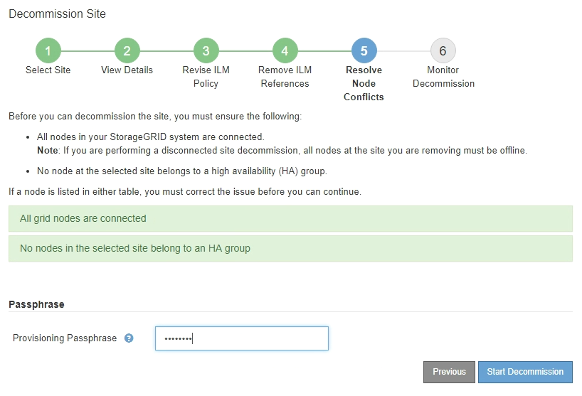

  1. 檢視步驟 5(解決節點衝突)中斷開連接的節點部分,以確認 StorageGRID 系統中是否有任何節點的連線狀態為未知(圖標警報 藍色 未知)或管理關閉(圖示警報灰色管理關閉)。
    站台退役步驟 5:解決節點衝突
  2. 如果任何節點已中斷連線,請將其重新上線。
    請參閱 "節點程序"。如果您需要協助,請聯絡技術支援。
  3. 當所有斷線節點都恢復線上後,請審查步驟 5(解決節點衝突)中的 HA 群組部分。
    此表列出所選站台中屬於高可用度 (HA) 群組的任何節點。
    退役站台步驟 5 HA 群組
  4. 如果列出了任何節點,請執行下列操作之一:
    • 編輯每個受影響的 HA 群組,移除節點介面。
    • 移除僅包含此站台節點的 HA 群組。請參閱 StorageGRID 管理說明。
    如果所有節點都已連線,且所選站台中沒有節點用於 HA 群組,則會啟用 Provisioning Passphrase 欄位。
  5. 請輸入佈建密碼。
    Start Decommission 按鈕變為可用狀態。
    退役站台步驟 5:設定密碼短語
  6. 如果您準備開始網站退役程序,請選擇 Start Decommission。

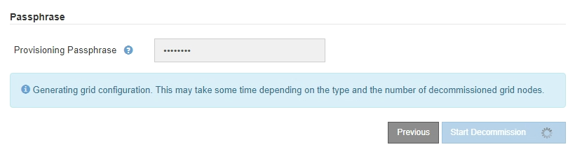

  7. 審查警告訊息。如果您準備開始,請選擇 OK。
    產生新的網格組態時,會出現一條訊息。此程序可能需要一些時間,具體取決於退役網格節點的類型和數量。
    退役站台步驟 5 網格組態
    產生新的網格組態後,將顯示步驟 6(監控退役)。
