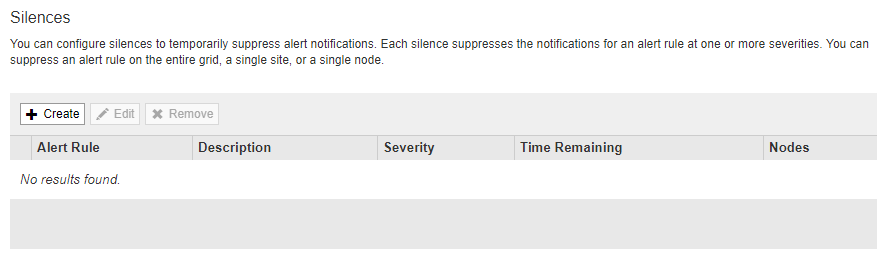

  1. 選擇 Alerts > Silences。
    Silences 頁面隨即出現。
    Alerts > Silences 頁面

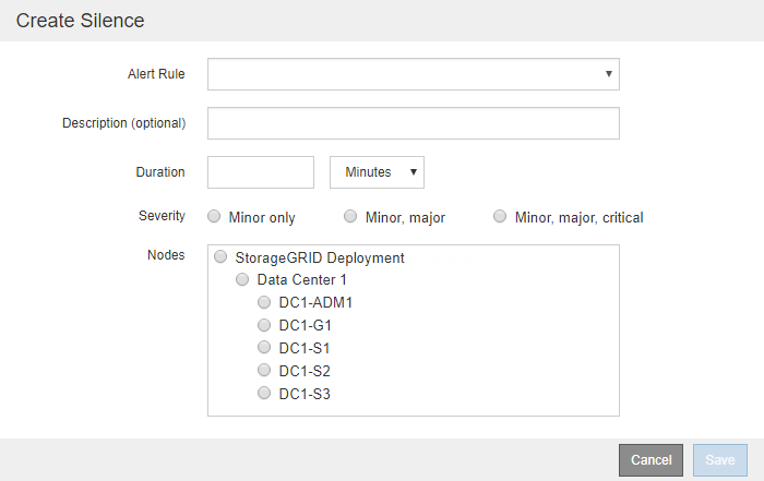

  2. 選擇 Create 。
    「建立靜音」對話方塊出現。
    警報 > 建立靜默
  3. 請選擇或輸入以下資訊:
    欄位 說明
    警報規則
    您要靜音的警示規則名稱。您可以選擇任何預設或自訂警示規則,即使該警示規則已停用。
    注意: 如果要使用此對話方塊中指定的條件靜音所有警示規則,請選擇 All rules。
    說明
    (選填)此靜音的說明。例如,說明此靜音的目的。
    期間
    您希望此靜音維持生效的時間,以分鐘、小時或天為單位。靜音的生效時間可介於 5 分鐘到 1,825 天(5 年)之間。
    附註:*您不應將警示規則靜音過長的時間。如果警示規則被靜音,您可能無法偵測到潛在問題,直到該問題阻礙關鍵作業完成為止。然而,如果警示是由特定的刻意組態所觸發,您可能需要使用延長靜音,例如 *服務應用裝置連結中斷 警示和 儲存應用裝置連結中斷 警示。
    嚴重程度
    應將哪些警示嚴重性層級靜音。如果警示是在其中一個選取的嚴重性層級觸發,則不會傳送任何通知。
    節點
    您希望此靜音套用至哪一個或哪些節點。您可以抑制整個網格、單一站台或單一節點上的警示規則或所有規則。如果您選擇整個網格,靜音將套用至所有站台和所有節點。如果您選擇某個站台,靜音將僅套用至該站台的節點。
    *注意:*每次靜默操作只能選擇一個節點或一個站點。如果要同時在多個節點或多個站點上抑制相同警示規則,則必須建立多個靜默操作。
  4. 選取 Save 。
    2. 從表格中,選擇要移除的靜音的單選按鈕。
    3. 選擇 Remove 。
    4. 選擇 OK 以確認要移除此靜音。
