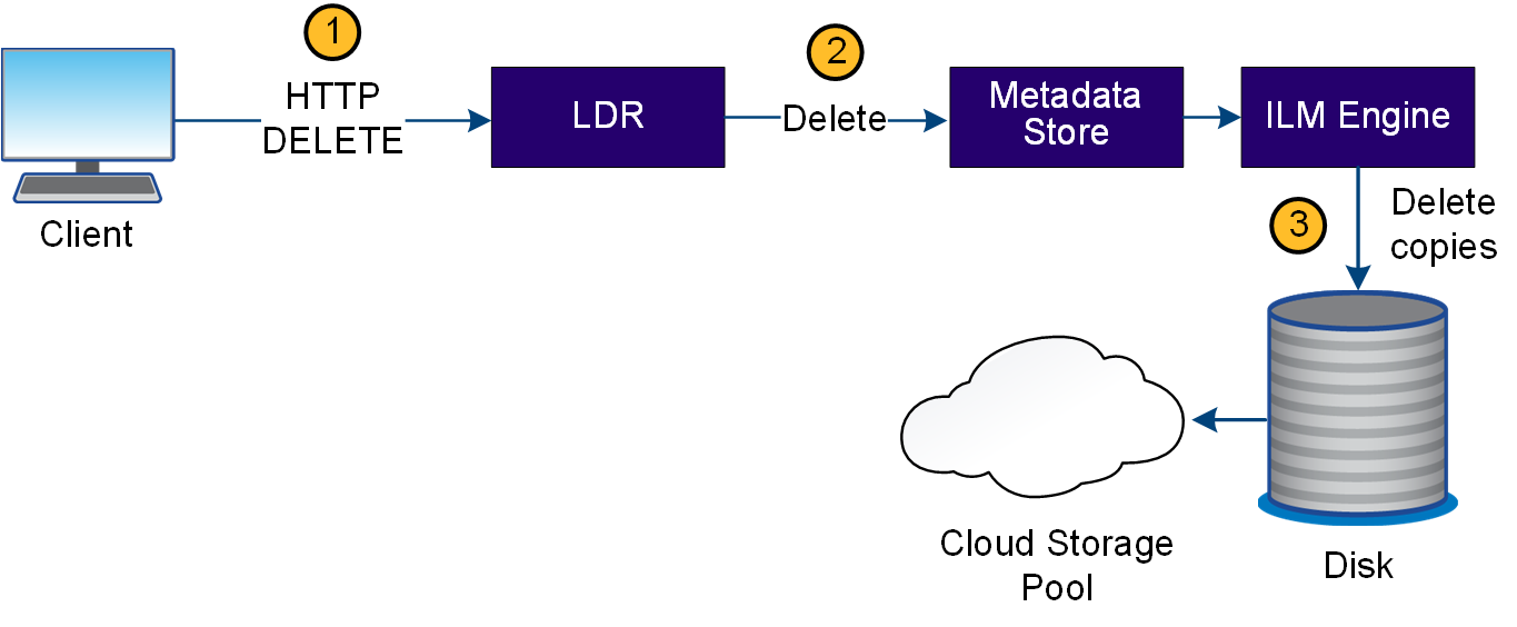

用戶端刪除的資料流
用戶端刪除資料流
  1. LDR 服務收到來自用戶端應用程式的刪除請求。
  2. LDR 服務更新中繼資料存放區,使物件對用戶端請求看起來像是已刪除,並指示 ILM 引擎移除物件資料的所有副本。
  3. 該物件已從系統中移除。中繼資料儲存已更新,以移除物件中繼資料。

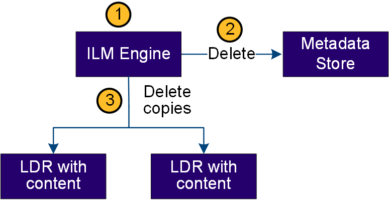

ILM 刪除的資料流
自動刪除資料流
  1. ILM 引擎判定該物件需要刪除。
  2. ILM 引擎通知中繼資料儲存庫。中繼資料儲存庫更新物件中繼資料,使物件在用戶端請求中顯示為已刪除。
  3. ILM 引擎會移除物件的所有副本。中繼資料儲存也會更新,以移除物件中繼資料。
