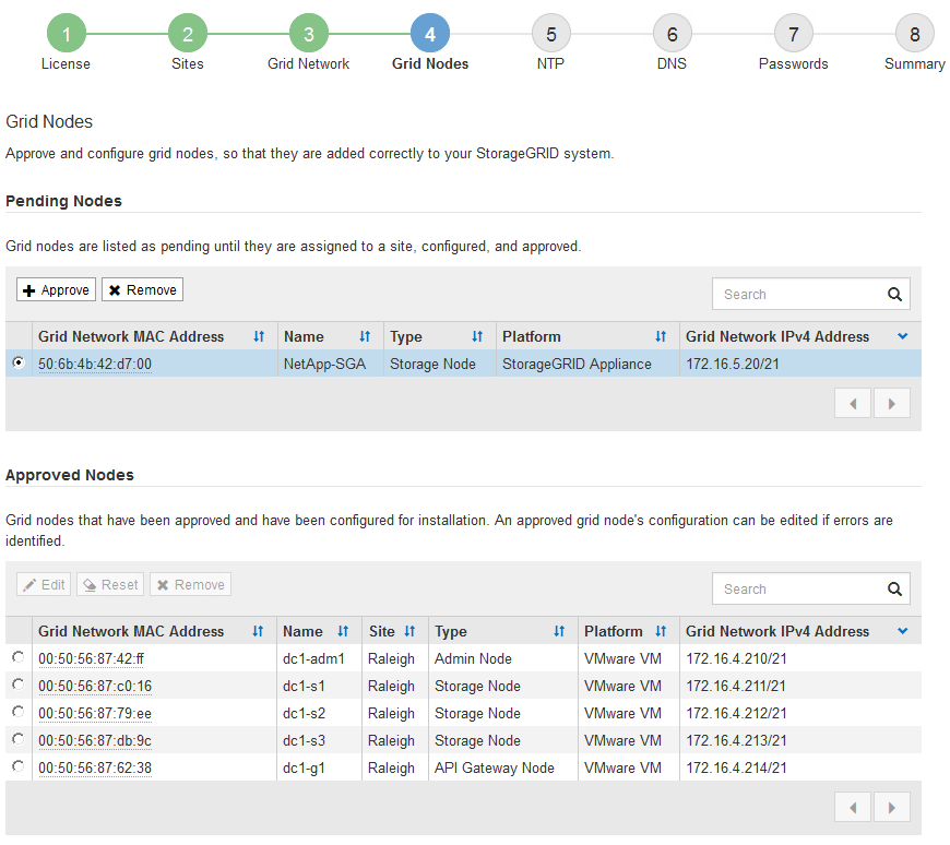

  2. 選擇要核准的待處理節點旁的單選按鈕。
    這張映像由周圍的文字進行解釋。
  3. 按一下 * 核准 * 。

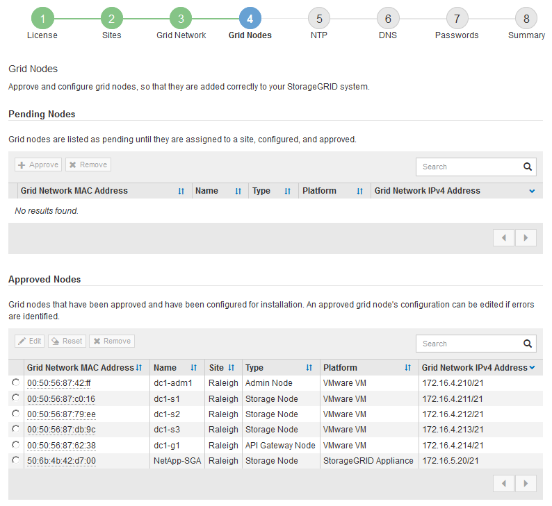

  8. 按一下 Save 。
    網格節點項目移至已核准節點清單。
    這張映像由周圍的文字進行解釋。
  9. 對每個待核准的網格節點重複這些步驟。
    您必須批准網格中所有要新增的節點。不過,您可以在點擊「摘要」頁面上的 Install 之前隨時返回此頁面。您可以選擇單選按鈕並點擊 Edit 來修改已核准網格節點的屬性。
