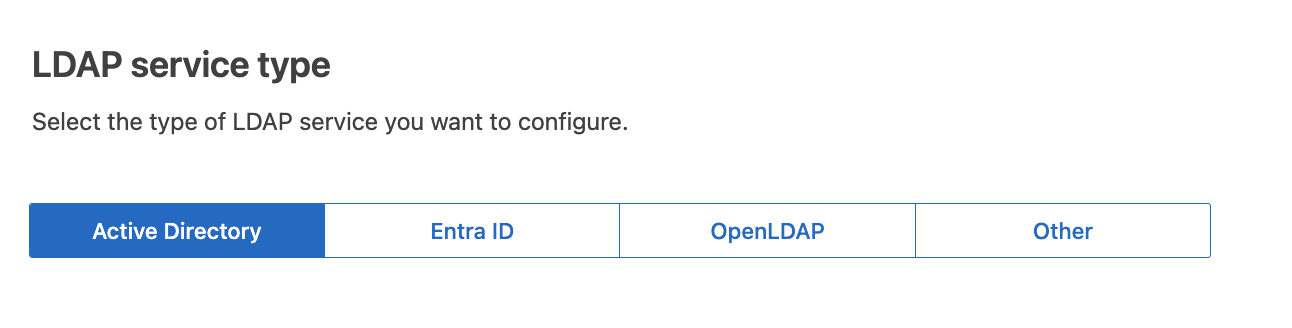

  3. 在 LDAP 服務類型部分,選擇要設定的 LDAP 服務類型。
    身分聯盟頁面顯示 LDAP 服務類型選項
    選擇「其他」以設定使用 Oracle Directory Server 的 LDAP 伺服器的值。

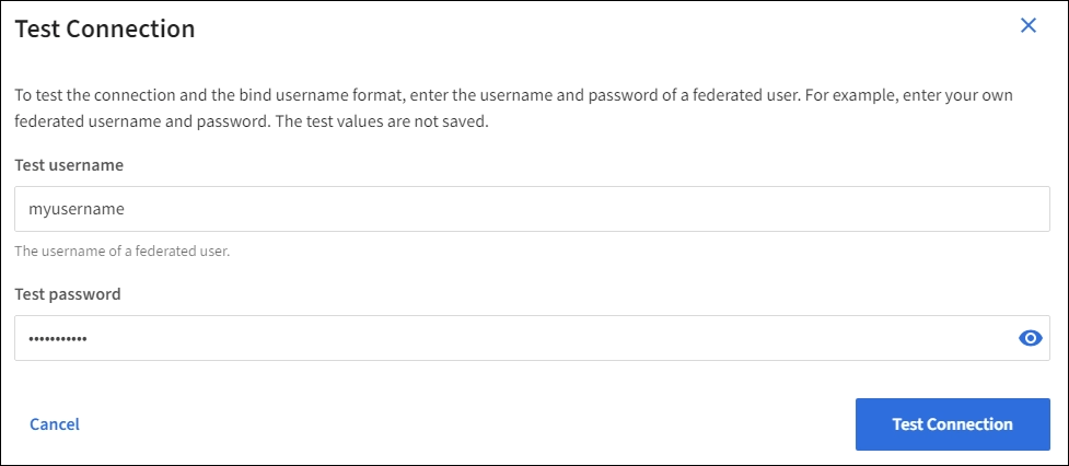

  3. 如果您提供了連結使用者名稱格式,請輸入有效聯合使用者的使用者名稱和密碼。
    例如,請輸入您自己的使用者名稱和密碼。使用者名稱中請勿包含任何特殊字元,例如 @ 或 /。
    身分識別聯盟提示驗證連結使用者名稱格式
    • 如果連線設定有效,則會顯示「測試連線成功」訊息。選擇*儲存*以儲存組態。
    • 如果連線設定、連結使用者名稱格式或測試使用者名稱和密碼無效,則會顯示錯誤訊息。請解決所有問題並再次測試連線。
