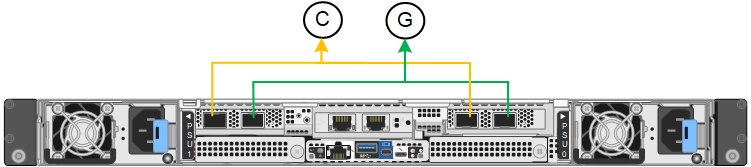

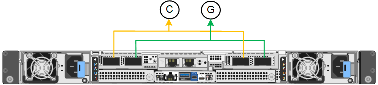

固定連接埠連結模式
固定連接埠綁定模式是網路連接埠的預設組態。下圖展示了 SG1200 或 SG120 上的網路連接埠在固定連接埠綁定模式下的綁定方式。
SG120:
SG120 固定連接埠連結模式
SG1200:
SG1200 固定連接埠連結模式
標註 連結哪些連接埠
c
如果使用此網路、用戶端網路的連接埠1和3會連結在一起。
G
連接埠2和4會連結至Grid Network。
使用固定連接埠連結模式時、可使用主動備份模式或連結集合控制傳輸協定模式(LACP 802.3ad)連結連接埠。
  • 在主動備份模式(預設)中、一次只有一個連接埠處於作用中狀態。如果作用中連接埠故障、其備份連接埠會自動提供容錯移轉連線。連接埠4提供連接埠2(Grid Network)的備份路徑、連接埠3則提供連接埠1(用戶端網路)的備份路徑。
  • 在LACP模式中、每對連接埠都會形成服務應用裝置與網路之間的邏輯通道、以提高處理量。如果一個連接埠故障、另一個連接埠會繼續提供該通道。處理量減少、但連線能力不受影響。
註 如果您不需要備援連線、則每個網路只能使用一個連接埠。不過請注意StorageGRID 、安裝完故障時、可能會在Grid Manager中觸發*服務應用裝置連結當機*警示、表示纜線已拔下。您可以安全地停用此警示規則。

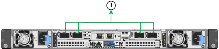

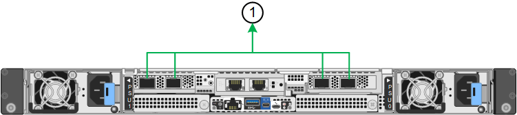

Aggregate連接埠連結模式
Aggregate連接埠連結模式可大幅增加每StorageGRID 個支援網的處理量、並提供額外的容錯移轉路徑。這些圖顯示網路連接埠如何以集合式連接埠連結模式連結。
SG120:
SG120 聚合連接埠綁定模式
SG1200:
SG1200 Aggregate Port Bond 模式
標註 連結哪些連接埠
1.
所有連接的連接埠都集中在單一LACP連結中、允許所有連接埠用於Grid Network和Client Network流量。
如果您打算使用Aggregate連接埠連結模式:
  • 您必須使用LACP網路連結模式。
  • 您必須為每個網路指定唯一的VLAN標記。此VLAN標記將新增至每個網路封包、以確保網路流量路由傳送至正確的網路。
  • 連接埠必須連接至可支援VLAN和LACP的交換器。如果有多個交換器參與LACP連結、交換器必須支援多機箱連結集合群組(MLAG)或等效群組。
  • 您將瞭解如何設定交換器以使用 VLAN 、 LACP 和 MLAG 或同等功能。
如果您不想使用全部四個連接埠、可以使用一個、兩個或三個連接埠。使用一個以上的連接埠、可大幅提高當其中一個連接埠故障時、部分網路連線仍可繼續使用的可能性。
註 如果您選擇使用少於四個網路連接埠、請注意、安裝應用裝置節點後、可能會在Grid Manager中觸發*服務應用裝置連結中斷*警示、表示纜線已拔下。您可以安全地停用觸發警示的此警示規則。

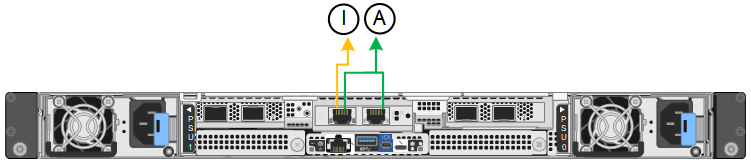

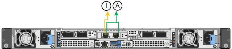

管理連接埠的網路連結模式
對於服務應用裝置上的兩個 1/10-GbE 管理連接埠、您可以選擇「自主網路連結」模式或「主動式備份」網路連結模式、以連線至選用的管理網路。這些圖顯示設備上的管理連接埠如何在管理網路的網路連結模式中連結。
SG120:
SG120 綁定網路管理連接埠
SG1200:
SG1200 連結網路管理連接埠
標註 網路連結模式
答
主動備份模式。這兩個管理連接埠都連結至連接至管理網路的一個邏輯管理連接埠。
我
獨立模式。左側連接埠已連線至管理網路。右側連接埠可用於暫用本機連線(IP位址169.254.0.1)。
在獨立模式中、只有左側的管理連接埠會連線至管理網路。此模式不提供備援路徑。右側的管理連接埠未連線、可用於暫用本機連線(使用IP位址169.254.0.1)
在主動備份模式中、兩個管理連接埠都會連線至管理網路。一次只有一個連接埠處於作用中狀態。如果作用中連接埠故障、其備份連接埠會自動提供容錯移轉連線。將這兩個實體連接埠結合成一個邏輯管理連接埠、可提供通往管理網路的備援路徑。
註 如果您需要在將 1/10-GbE 管理連接埠設定為「主動式備份」模式時、暫時與服務應用裝置建立本機連線、請從兩個管理連接埠拔下纜線、將暫時纜線插入右側的管理連接埠、然後使用 IP 位址 169.254.0.1 存取應用裝置。
