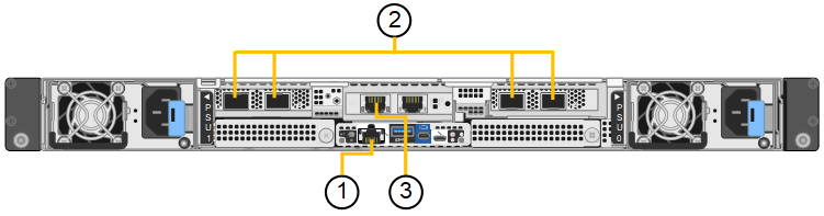

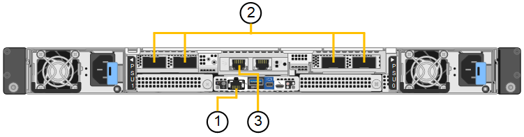

下圖顯示設備背面的連接埠。
SG110 連接埠連線:
SG110 後置連接器
SG1100 連接埠連線:
SG1000連接埠連線
標註 連接埠 連接埠類型 使用
1.
設備上的BMC管理連接埠
1-GbE(RJ-45)
連線至您存取BMC介面的網路。
2.
設備上有四個網路連接埠
  • SG110 : 10/25-GbE
  • SG1100 : 10/25/40/100-GbE
連線到Grid Network和Client Network for StorageGRID the請參閱 "連接埠連結模式( SG110 和 SG1100 )"
3.
應用裝置上的管理網路連接埠
1-GbE(RJ-45)
  • 重要: * 此連接埠僅以 1/10-GbE ( RJ-45 )運作、不支援 100 Mb 速度。
將應用裝置連接至管理網路StorageGRID 以供其使用。
設備上最適當的RJ-45連接埠
1-GbE(RJ-45)
  • 如果您想要與管理網路建立備援連線、可以與管理連接埠1連結。
  • 可保持中斷連線、並可用於暫用本機存取(IP 169.254.0.1)。
  • 在安裝期間、如果 DHCP 指派的 IP 位址無法使用、則可用於將應用裝置連線至服務筆記型電腦。

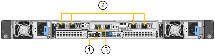

下圖顯示設備背面的連接埠。
SG120 連接埠連線:
SG120 後部連接器
SG1200 連接埠連線:
SG1200 連接埠連線
標註 連接埠 連接埠類型 使用
1.
設備上的BMC管理連接埠
1-GbE(RJ-45)
連線至您存取BMC介面的網路。
2.
設備上有四個網路連接埠
對於 SG120:
  • 10/25-GbE
對於 SG1200:
  • 10/25/40/100-GbE,附 100G NIC
  • 10/25/50/100/200-GbE(僅限 200GbE NIC)
連接至 StorageGRID 的 Grid Network 和 Client Network。請參閱"連接埠連結模式(SG120 和 SG1200)"
3.
應用裝置上的管理網路連接埠
1-GbE(RJ-45)
設備上最適當的RJ-45連接埠
1-GbE(RJ-45)

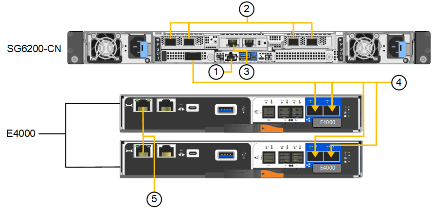

SG6000
您可以將儲存控制器連接到 SG6000-CN 控制器、連接所有三個控制器上的管理連接埠、並將 SG6000-CN 控制器上的網路連接埠連接到 Grid Network 和選用的 Client Network for StorageGRID 。
開始之前
  • 設備隨附四條光纖纜線、可將兩個儲存控制器連接至SG6000-CN.控制器。
  • 您有RJ-45乙太網路纜線(至少四條)可用來連接管理連接埠。
  • 您有下列其中一個網路連接埠選項。本產品並未隨附這些項目。
    • 一至四條雙軸纜線、用於連接四個網路連接埠。
    • 一至四個SFP+或SFP28收發器、如果您打算將光纖纜線用於連接埠。
      警告 * 暴露於雷射輻射的風險 * - 請勿拆解或移除 SFP 收發器的任何部分。您可能會暴露在雷射輻射下。
關於這項工作
下圖顯示 SG6060 和 SG6060X 設備中的三個控制器、其中 SG6000-CN 運算控制器位於上方、兩個 E2800 儲存控制器位於底部。SG6060 使用 E2800A 控制器、而 SG6060X 則使用兩種 E2800B 控制器版本中的其中一種。
註 E2800控制器的兩個版本都有相同的規格和功能、但互連連接埠的位置除外。
警告 請勿在同一個應用裝置中使用 E2800A 和 E2800B 控制器。

下圖顯示 SGF6112 背面的連接埠、以及 SG6160 應用裝置中的三個控制器。SG6160 應用裝置的頂端包含 SG6100-CN 運算控制器、底部則有兩個 E4000 儲存控制器。
SGF6112 連線:
SGF6112 後方接頭
SG6160 連線:
SG6100-CN 至 E4000 連線
標註 連接埠 連接埠類型 使用
1.
設備上的BMC管理連接埠
1-GbE(RJ-45)
連線至您存取BMC介面的網路。
2.
SG6100-CN控制器上有四個網路連接埠
  • 裝置上有四個 10/25-GbE 網路連接埠
  • 四個 10/25/40/100-GbE 網路連接埠、可選購 100g NIC SKU (僅限 SG6160 )
連線到Grid Network和Client Network for StorageGRID the請參閱 "連接埠連結模式( SG6100 )"
3.
應用裝置上的管理網路連接埠(圖中標示為 P1 )
1/10-GbE ( RJ-45 )
設備上最適當的RJ-45連接埠
1/10-GbE ( RJ-45 )
  • 注意: * 此連接埠僅以 1/10-GbE ( RJ-45 )運作、不支援 100 Mb 速度。
4 (僅限 SG6160 )
總共五個連線連接埠
  • SG6100-CN 上有一個 100GbE 連接埠
  • 每個儲存控制器上有兩個 10/25GbE 連接埠
將每個儲存控制器連接至 SG6100-CN 控制器。
5 (僅限 SG6160 )
每個儲存控制器上的管理連接埠1
1-GbE(RJ-45)
連線至您存取SANtricity 《系統管理程式》的網路。
每個儲存控制器上的管理連接埠 2
1-GbE(RJ-45)
步驟
  1. 使用乙太網路纜線、將應用裝置上的BMC管理連接埠連接至管理網路。
    雖然此連線是選用的、但建議您協助支援。

下圖顯示了 SGF6212 背面的連接埠以及 SG6200 設備中的三個控制器。SG6200 設備頂部包含一個 SG6200-CN 運算控制器,底部包含兩個 E4000 儲存控制器。
SGF6212 連線:
SGF6212 後部連接器
SG6260 連線:
SG6200-CN 至 E4000 連線
標註 連接埠 連接埠類型 使用
1.
設備上的BMC管理連接埠
1-GbE(RJ-45)
連線至您存取BMC介面的網路。
2.
SG6200-CN 控制器上的四個網路連接埠
  • 四個 10/25/40/100-GbE 網路連接埠或使用選購的 200G NIC SKU 實現 200-GbE
連接到 StorageGRID 的網格網路和用戶端網路。請參閱 "連接埠連結模式 (SG6200)"
3.
1/10-GbE ( RJ-45 )
設備上最適當的RJ-45連接埠
1/10-GbE ( RJ-45 )
4 (僅限 SG6260)
總共五個連線連接埠
  • SG6200-CN 上有一個 100GbE 連接埠
將每個儲存控制器連接至 SG6200-CN 控制器。
5(僅限 SG6260)
每個儲存控制器上的管理連接埠1
1-GbE(RJ-45)
每個儲存控制器上的管理連接埠 2
1-GbE(RJ-45)
步驟
    雖然此連線是選用的、但建議您協助支援。
  2. 使用一條 100-GbE QSFP28 轉 4x25-GbE SFP28 纜線,將每個儲存控制器上的兩個互連連接埠連接至 SG6200-CN 控制器上的 100GbE 連接埠。
  3. 使用雙軸纜線或光纖纜線和收發器、將設備上的網路連接埠連接至適當的網路交換器。
    連結速度(GbE) 必要設備
    10.
    SFP+收發器
    25.
    SFP28收發器
    40.
    QSFP+ 收發器
    100
    QSFP28 收發器
    200(僅限 200GbE NIC)
    QSFP56 收發器
    • 只有在選擇自動協商作為連結速度時、網格和用戶端網路連接埠才能以不同的速度執行、而固定則被選取為連接埠連結模式。否則、所有四個連接埠都會以相同的速度執行。
    • 如果您計畫使用固定連接埠連結模式(預設)、請將連接埠連接StorageGRID 至表格所示的「資訊網」和「用戶端網路」。
      連接埠 連線至…​
      連接埠 1
      用戶端網路(選用)
      連接埠 2
      網格網路
      連接埠 3
      用戶端網路(選用)
      連接埠4.
      網格網路
    • 如果您打算使用Aggregate連接埠連結模式、請將一個或多個網路連接埠連接至一或多個交換器。您應該至少連接四個連接埠中的兩個、以避免單點故障。如果將多個交換器用於單一LACP連結、則交換器必須支援MLAG或等效的交換器。
  4. 如果您打算使用管理網路StorageGRID 來執行效能、請使用乙太網路纜線、將應用裝置上的管理網路連接埠連接至管理網路。
  5. 如果您的設備包含擴充架,請參閱 "在已部署的 SG6200 新增擴充架的說明" 以取得佈線資訊。
