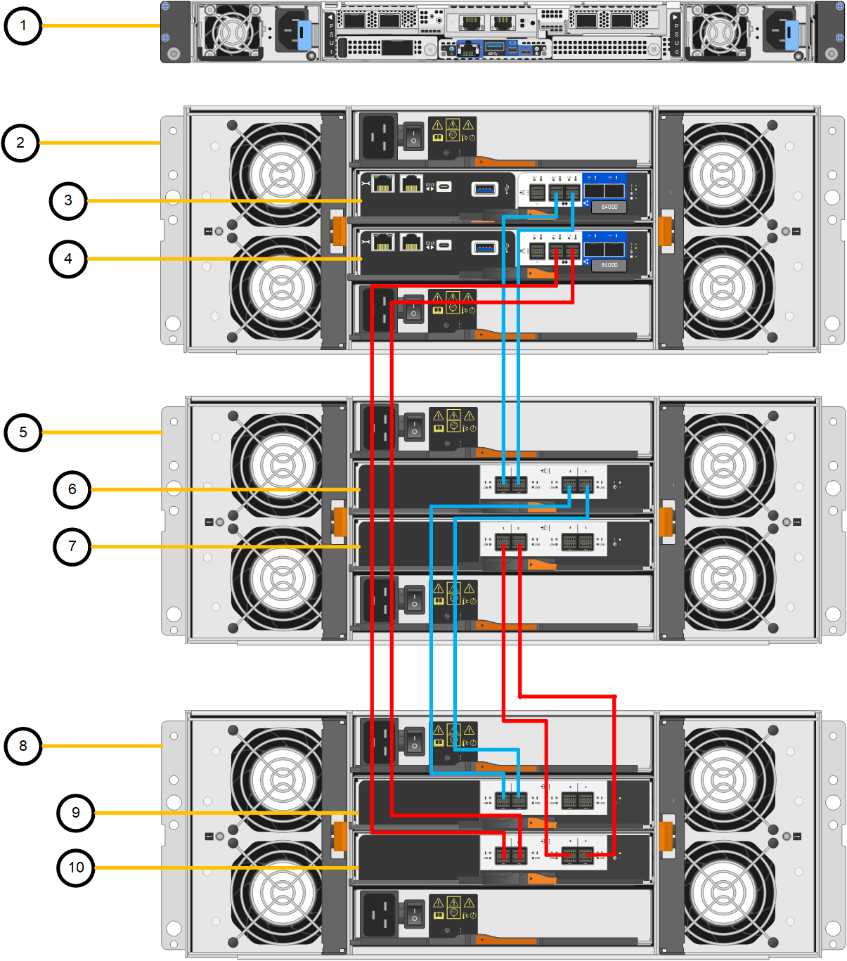

  3. 如圖所示、將每個擴充機櫃連接至 E4000 控制器機櫃。
    此圖顯示兩個擴充櫃。如果您只有一個、請將IOM A連接至控制器A、然後將IOM B連接至控制器B
    SG6260 擴充櫃連線
    標註 說明
    1.
    SG6200-CN
    2.
    E4000 控制器機櫃
    3.
    控制器A
    4.
    控制器B
    5.
    擴充櫃1.
    6.
    用於擴充櫃1的IOM A
    7.
    用於擴充櫃1的IOM B
    8.
    擴充機櫃 2.
    9.
    IOM A 用於擴充機櫃 2
    10.
    IOM B 用於擴充機櫃 2
