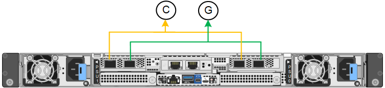

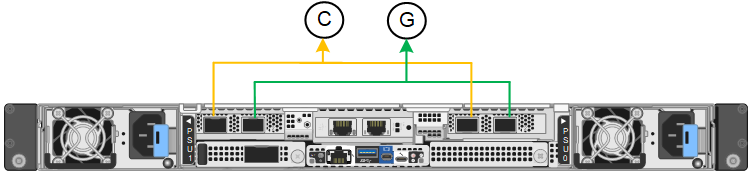

固定連接埠連結模式
固定連接埠連結模式是網路連接埠的預設組態。
SGF6212:
SGF6212 固定連接埠連結模式
SG6200-CN:
SG6200-CN 固定連接埠連結模式
標註 連結哪些連接埠
c
如果使用此網路、用戶端網路的連接埠1和3會連結在一起。
G
連接埠2和4會連結至Grid Network。
使用固定連接埠連結模式時、可使用主動備份模式或連結集合控制傳輸協定模式(LACP 802.3ad)連結連接埠。
  • 在主動備份模式(預設)中、一次只有一個連接埠處於作用中狀態。如果作用中連接埠故障、其備份連接埠會自動提供容錯移轉連線。連接埠4提供連接埠2(Grid Network)的備份路徑、連接埠3則提供連接埠1(用戶端網路)的備份路徑。
  • 在 LACP 模式中、每對連接埠都會在應用裝置和網路之間形成邏輯通道、以提高處理量。如果一個連接埠故障、另一個連接埠會繼續提供該通道。處理量減少、但連線能力不受影響。

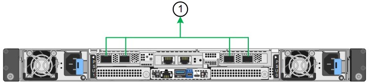

Aggregate連接埠連結模式
Aggregate連接埠連結模式可大幅增加每StorageGRID 個支援網的處理量、並提供額外的容錯移轉路徑。
SGF6212:
SGF6212 聚合連接埠綁定模式
SG6200-CN:
SG6200-CN 聚合連接埠綁定模式
標註 連結哪些連接埠
1.
所有連接的連接埠都集中在單一LACP連結中、允許所有連接埠用於Grid Network和Client Network流量。
如果您打算使用Aggregate連接埠連結模式:
  • 您必須使用LACP網路連結模式。
  • 您必須為每個網路指定唯一的VLAN標記。此VLAN標記將新增至每個網路封包、以確保網路流量路由傳送至正確的網路。
  • 連接埠必須連接至可支援VLAN和LACP的交換器。如果有多個交換器參與LACP連結、交換器必須支援多機箱連結集合群組(MLAG)或等效群組。
  • 您將瞭解如何設定交換器以使用 VLAN 、 LACP 和 MLAG 或同等功能。
如果您不想使用全部四個連接埠、可以使用一個、兩個或三個連接埠。使用一個以上的連接埠、可大幅提高當其中一個連接埠故障時、部分網路連線仍可繼續使用的可能性。
註 如果您選擇使用少於四個網路連接埠、請注意、安裝應用裝置節點後、可能會在Grid Manager中觸發*服務應用裝置連結中斷*警示、表示纜線已拔下。您可以安全地停用觸發警示的此警示規則。

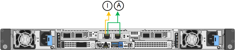

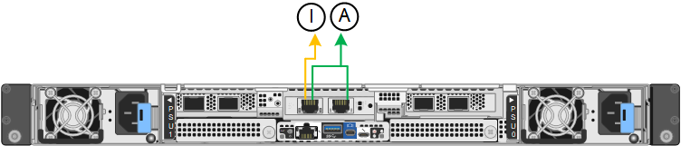

管理連接埠的網路連結模式
對於兩個 1/10-GbE 管理連接埠、您可以選擇「自主網路連結」模式或「主動式備份」網路連結模式、以連線至選用的管理網路。
SGF6212:
SGF6212 網路管理連接埠
SG6200-CN:
SG6200-CN 網路管理連接埠
標註 網路連結模式
答
主動備份模式。這兩個管理連接埠都連結至連接至管理網路的一個邏輯管理連接埠。
我
獨立模式。左側連接埠已連線至管理網路。右側連接埠可用於暫用本機連線(IP位址169.254.0.1)。
在獨立模式中、只有左側的管理連接埠會連線至管理網路。此模式不提供備援路徑。右側的管理連接埠為未連線、可用於暫時的本機連線(使用 IP 位址 169.254.0.1 )。
在主動備份模式中、兩個管理連接埠都會連線至管理網路。一次只有一個連接埠處於作用中狀態。如果作用中連接埠故障、其備份連接埠會自動提供容錯移轉連線。將這兩個實體連接埠結合成一個邏輯管理連接埠、可提供通往管理網路的備援路徑。
註 如果您需要在將 1/10-GbE 管理連接埠設定為「主動式備份」模式時、暫時與應用裝置建立本機連線、請從兩個管理連接埠拔下纜線、將暫時纜線插入右側的管理連接埠、然後使用 IP 位址 169.254.0.1 存取應用裝置。
