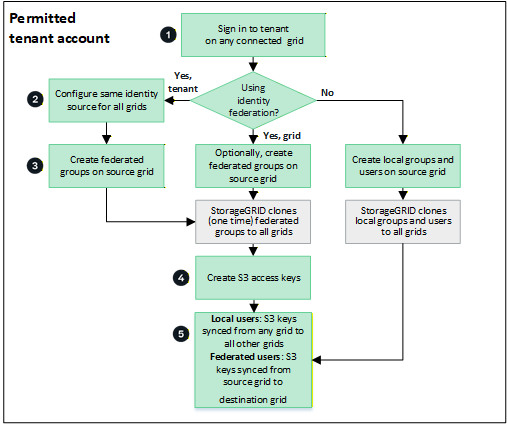

租戶帳戶同步工作流程
如果您的租戶帳戶具有「使用網格聯合連線」權限,請審查工作流程圖,以了解同步群組、使用者和 S3 存取金鑰的步驟。
租戶帳戶同步工作流程。具體步驟如下。
以下是工作流程的主要步驟:
一登入租戶
在任何已連接的網格登入租戶帳戶。
二您也可以選擇設定身分識別聯盟
如果您的租戶帳戶擁有 Use own identity source 權限以使用聯合群組和使用者,請為來源和一個或多個目的地租戶帳戶設定相同的身分來源(使用相同的設定)。聯合群組在建立時進行 Clone,聯合使用者在建立金鑰時進行 Clone。若要進行 Clone,必須在所有網格上設定相同的身分來源。如需相關指示,請參閱 "使用身分識別聯盟"。
三建立群組和使用者
您可以從任何已連接的網格建立群組和使用者。當新增本機群組時,StorageGRID 會自動將其同步到所有已連接的網格。對本機群組的變更(編輯、刪除)也會持續同步。聯合群組在建立時會 Clone 一次。
  • 如果身分識別同盟是針對整個 StorageGRID 系統或租戶帳戶而設定、請"建立新的租戶群組"從身分識別來源匯入同盟群組。
四建立 S3 存取金鑰
您可以"建立您自己的存取金鑰"或"建立其他使用者的存取金鑰"在任何網格上,以存取所有已連接網格上的儲存桶。
五 同步 S3 存取金鑰
如果您需要在所有網格中使用相同的存取金鑰存取儲存桶,請在其中一個網格上建立存取金鑰。對於本機使用者,存取金鑰預設會自動同步。對於聯合使用者,您必須在來源網格上建立 S3 存取金鑰,並選取 Enable access key sync,才能將金鑰同步到所有目的地網格。
