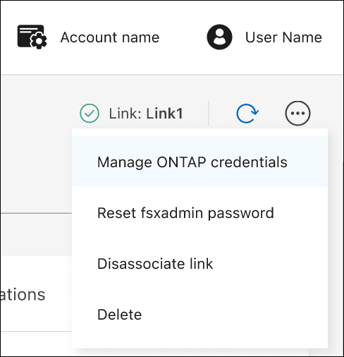

  4. 從 FSx for ONTAP 中,選擇要重設 fsxadmin 密碼的檔案系統的操作選單,然後選擇 管理。
  5. 從檔案系統概覽中,選擇操作選單。
    檔案系統概覽標籤中的操作選單的螢幕截圖。
  6. 選擇 管理 ONTAP 認證資料。
  7. 更新主要或受限的 ONTAP 認證資料。
  8. 選擇*應用*。
  5. 從檔案系統概覽中,選擇操作選單。
  6. 選取 * 重設 fsxadmin 密碼 * 。
  7. 在「重設 fsxadmin 密碼」對話方塊中、輸入新的 fsxadmin 密碼、然後重新輸入以確認。
  8. 選擇*應用*。
